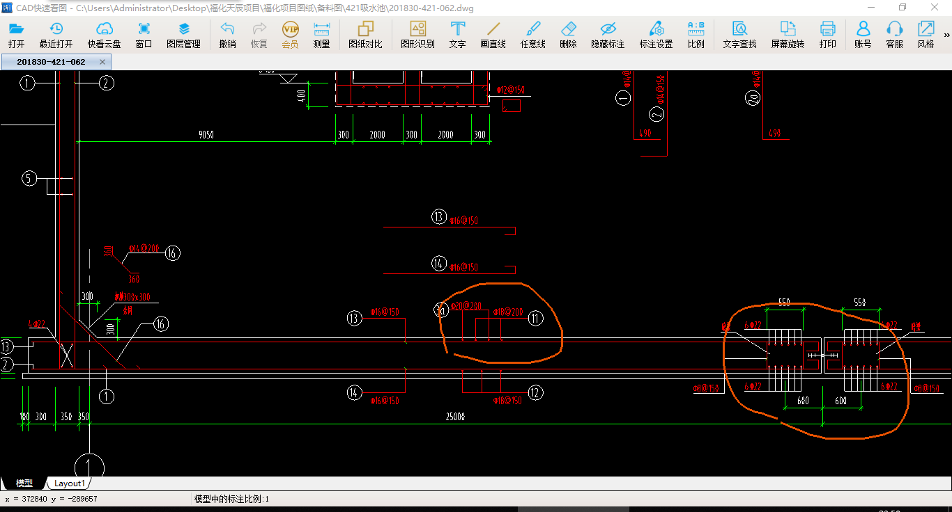

    求助:這是個(gè)水池的底板圖,問題1,圖中端部畫圈部分鋼筋在施工縫處斷開,在鋼筋算量中怎么設(shè)置?問題2,面筋y方向,有兩種鋼筋,這個(gè)又該怎么設(shè)置?

  • 就是用板面與底鋼筋縱橫布置。
    2019-06-27 23:58:58
  • 面筋就是布置兩次面筋,鋼筋量沒問題就可以了
    2019-06-28 00:31:24
  • 圖中端部畫圈部分鋼筋在施工縫處斷開,可以用設(shè)置后澆帶來處理,還可以在施工縫處斷開基礎(chǔ),分為兩部分來處理。面筋Y方向有兩種鋼筋,分別定義面筋后重復(fù)布置即可。
    2019-06-28 06:28:57
  • 按板定義,設(shè)置鋼筋
    2019-06-28 07:19:54
  • 水池底板鋼筋比較復(fù)雜,還是自定義比較合理。
    2019-06-28 07:55:51
  • 分開定義,重復(fù)布置
