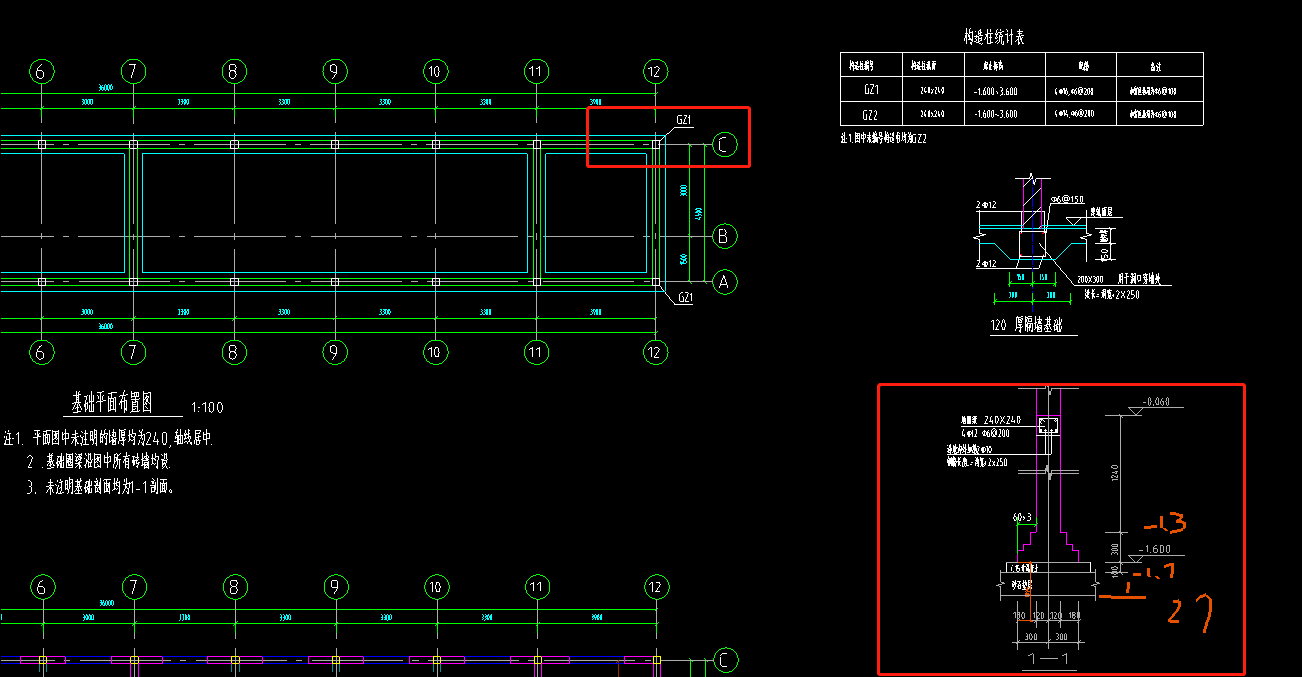

  • 這里砂墊層的寬度該是多少?

  • 這個不是猜測的
    這個要根據設計要求的
    是不是基礎有換填要求
    2019-06-27 17:25:49
  • 從下面的剖面圖看是沒有顯示,你看其它部位或說明,否則就是要咨詢設計了。
    2019-06-27 17:26:52
  • 這里砂墊層的寬度,你只能看看設計說明,沒有只能問設計。
    2019-06-27 17:29:37
  • 砂墊層屬于基礎回填處理,一般情況據實計算。
    2019-06-27 17:33:27
  • 你好,你這個砂石墊層是換填的,也就是滿填的(你這個是大開挖,所以這個砂石墊層就是基坑整體進行換填的)。至于這個混凝土墊層的寬度,一般是每邊寬處100.(但是這個最好還是和設計人員溝通,確定這個寬度的。)
    2019-06-27 23:00:11
  • 可以看一下 地勘報告  或者地基處理
