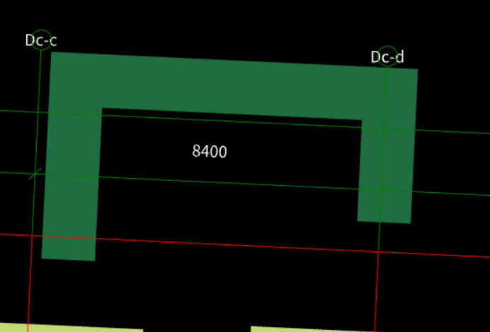

  • 條基為啥合并不了
    出現下面這種情況但是條基都是一種,畫的時候用偏移條基偏移畫的

    條基不需要合并的。

  • 看一下標高是否一致
    2019-06-27 16:46:50
  • 是不上方各的條基是不能合并的,只有在同個方向上而且尺寸等信息相同的才可以合并,不同的也合并不了的
    2019-06-27 16:47:09
  • 應該不是在同一平面內把。

  • 尺寸,標高不一致吧
    2019-06-27 18:34:55
  • 您直線是一條就可以的
    拐角不要合并
    還有,繪制到中心線相交就好
    首次提交 2019-06-27 20:12:29  最近修改2019-06-27 20:12:51 (修改過1次)
  • 調整一下標高 試試
