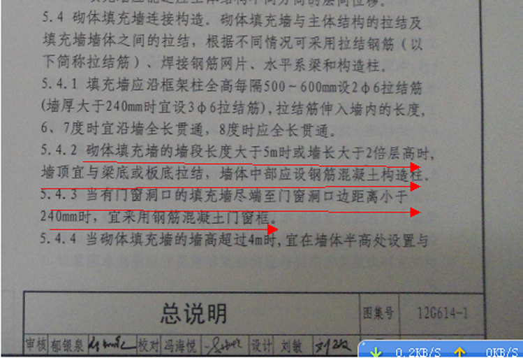

  • 江蘇省質量通病防治規范已經說了在無約束端部需要增設構造柱,
    轉角和T型墻,交點處如果沒有框架柱,則屬于無約束端部,需要設置構造柱,實際施工中也是必須要設置的。
    構造柱

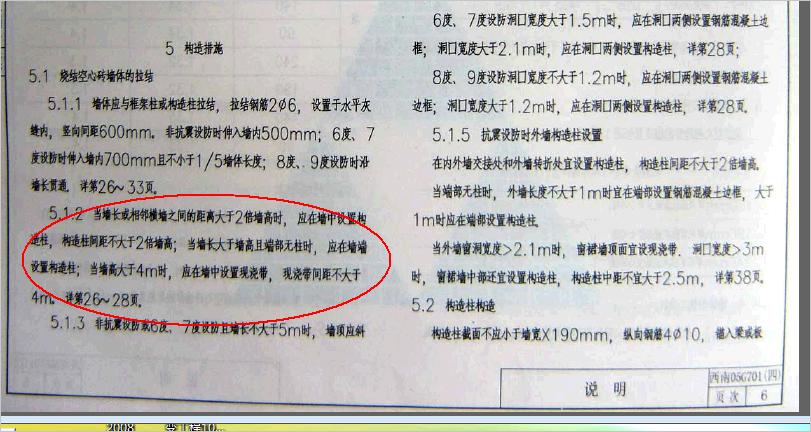

  • 沒有的按照規范,看下圖
    轉角
    2015-07-15 17:29:26
