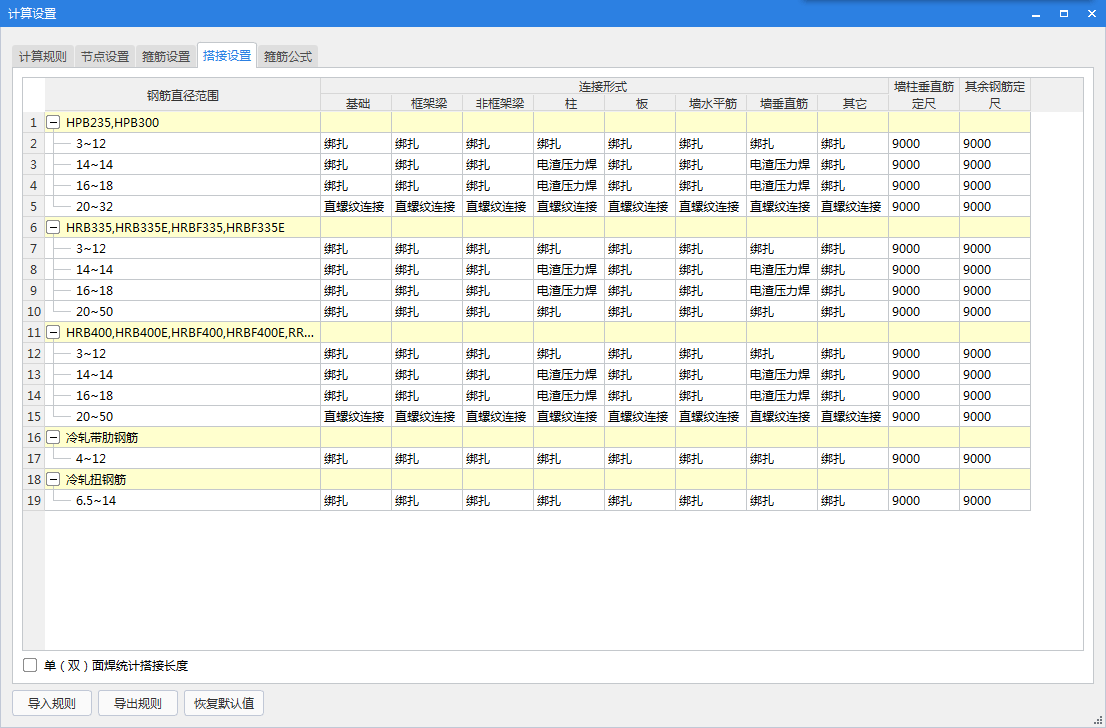

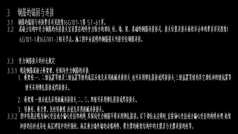

  • 這中說明 在軟件中 咋設置鋼筋連接

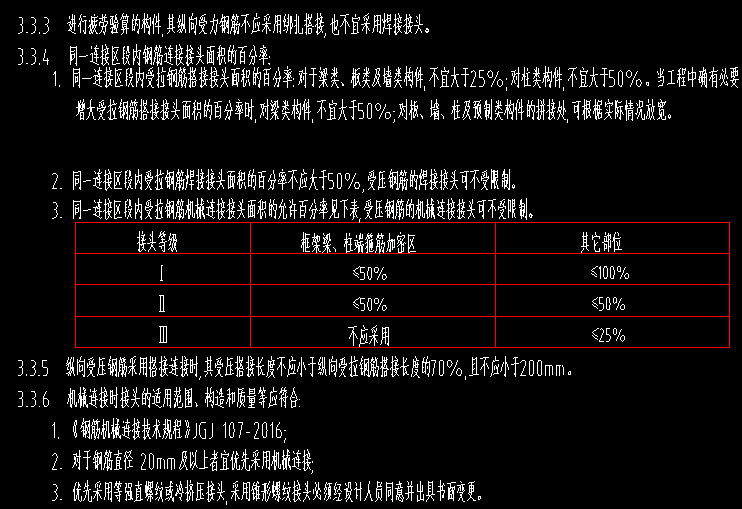

    說是看圖集 16G 圖集75頁上 也沒具體說明個啥,求大神幫忙給個廣聯達軟件鋼筋設置示意圖 讓我明白明白

    我設置的對嗎?
    請大家指導一下

  • 在鋼筋搭接界面,機械連接有直螺紋,錐螺紋等等好幾種機械連接,具體什么連接可以根據招標文件中的約定或者根據施工經驗決定用什么連接
    2019-06-27 14:14:36
  • 你好,這個可以這樣設置的。把鋼筋的連接形式的鋼筋接頭計算出來就可以的。至于實際使用的具體連接形式是“直螺紋還是錐螺紋”換的和施工組織設計確定的,因為圖紙只告訴是機械鏈接,其余的是不多做說明的。
