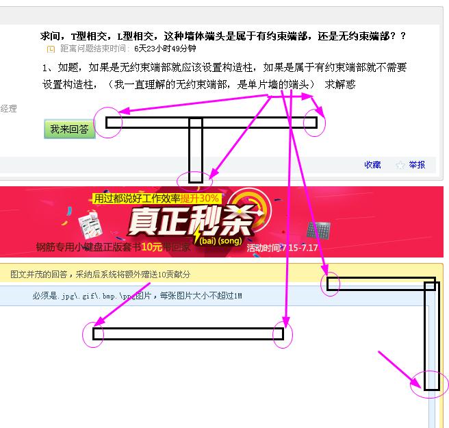

  • 求問,T型相交,L型相交,這種墻體端頭是屬于有約束端部,還是無約束端部??
    1、如題,如果是無約束端部就應(yīng)該設(shè)置構(gòu)造柱,如果是屬于有約束端部就不需要設(shè)置構(gòu)造柱,(我一直理解的無約束端部,是單片墻的端頭) 求解惑
    問題補充:2、蒸壓加氣砼施工規(guī)范要求的是L型、T型 相交是需要設(shè)置構(gòu)造柱,我的圖紙上沒有說要設(shè)置,是不是規(guī)范針對的是以前磚混結(jié)構(gòu)的房子,現(xiàn)在的房子都是剪力墻結(jié)構(gòu)的,所以這些部位不需要設(shè)置了?
    問題補充:
    答:一、一字型的端部是自由端,應(yīng)加構(gòu)件柱,(磚混結(jié)構(gòu))。二、L型、T型,不是自由端,磚混結(jié)構(gòu)加抗震構(gòu)造柱,與約束邊緣是兩回事。

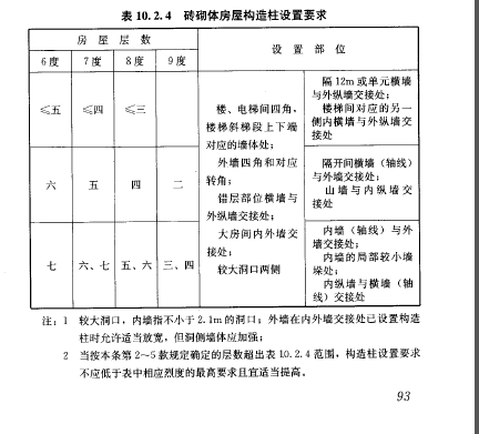

  • 1、見砌體結(jié)構(gòu)設(shè)計規(guī)范
    加氣砼
    2、磚混的房子是不可能使用蒸壓加氣砼砌塊這種材料做承重墻的,剪力墻結(jié)構(gòu)的房子才可能使用蒸壓加氣砼砌塊做填充墻,所以你按施工要求設(shè)置是對的。
