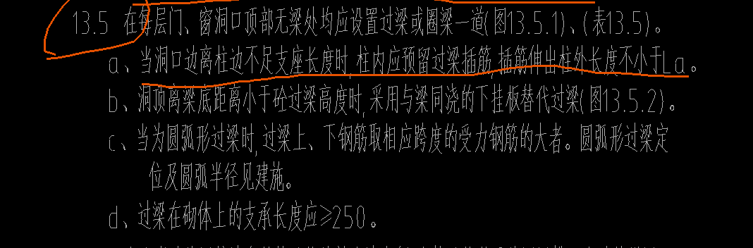

  • 老師,我在結施里這句話沒看明白是什么意思,請您指導
    就是這個當洞口邊離柱邊不足支座長度時,柱內應預留過梁插筋,插筋伸入柱外長度不小于LA
    老師,這個不足支座長度,這個支座是指哪呢,柱寬嗎?柱寬
    這個支座是說的過梁的支座長度也就是過梁擱置在墻上的長度,一般是250的

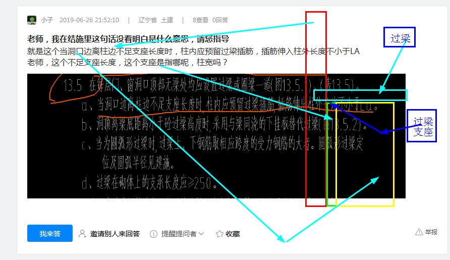

  • 支座的長度要看設計要求,“d、.......等于大于250”。
    2019-06-26 21:56:20
  • 我的理解見下圖。伸入
    2019-06-26 21:58:46
  • 是指砌體填充墻洞口的過梁或圈梁的支座,
