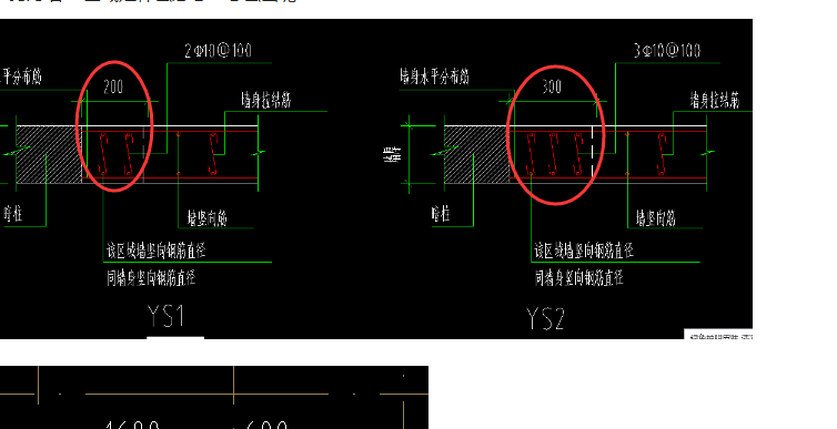

如圖所示,剪力墻YS區(qū)域是什么意思?怎么畫呢?

就是該部位的鋼筋數(shù)量。

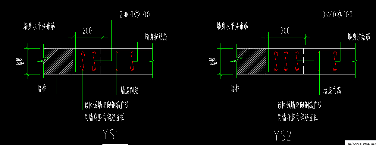

YS一般是指約束部位。圖紙里面的200和300兩個區(qū)間里面分別多了2根和3根加強鋼筋,可能是為了改善墻的受力性能。在剪力墻的屬性里面直接寫進去就可以了
