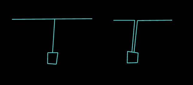

    墻上請問消防報警電話線是串起來就行嗎,例如上圖從層頂連接墻上的消防報警電話,是像左邊一根線連接就行,還是必須一去一回兩根線呀
  • 右邊的更合適一些,一進(jìn)一出合適

  • 消防報警電話是外線電話,一條電話線、一部電話機(jī)、一個電話號碼;
    報警按鈕插孔電話,可以象你畫的右邊的方式配線。

  • 專線電話,一般是單獨從控制室單獨引來。

  • 理論上來講,左圖、右圖都能達(dá)到功能性的要求:線路敷設(shè)。但是左圖有兩個問題:1、線管預(yù)埋過程中,預(yù)埋電線管無法同水管一樣一根管子上面開三通,除非三通的地方多加一個接線盒;2、按照左圖敷設(shè)線管的話,除非三通處增加接線盒,否則線路敷設(shè)無法完成敷設(shè),另外接線也無法正常完成。
