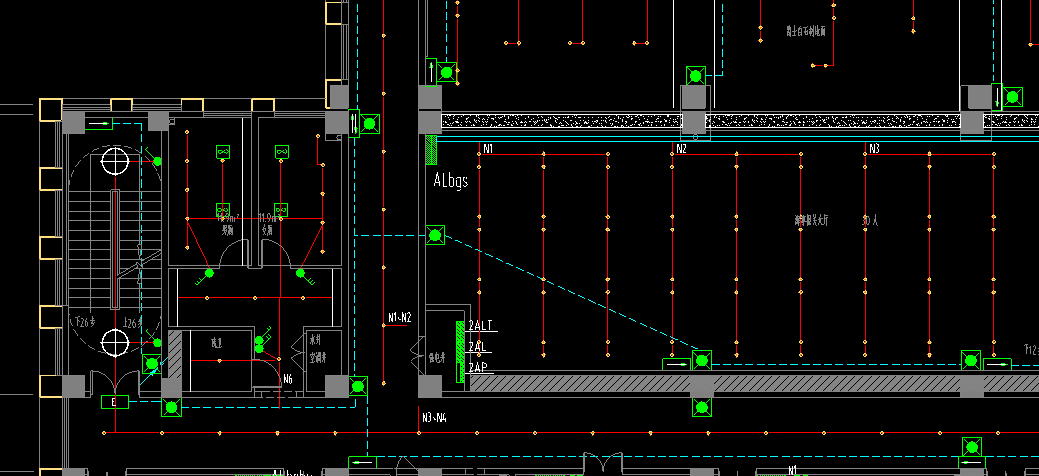

  • 當回路沒有標注時,怎么區分應急照明和疏散照明
    1.如標題無法講述清楚,請在此補充
    2.附帶截圖通常可讓問題更快得到回答
    2019-06-26 15:13:52 補充
    標注
    圖中疏散,應急線路是不是在一起呀?在一起怎么畫兩個回路嗎
全部回答 (5) 首答僅用{{minutesHtml}}
  • 應急照明和疏散照明都是應急回路
    2019-06-26 12:05:16
  • 有疏散指示燈的線路是疏散照明。例如:截圖中的青色虛線條。
    有應急燈的線路是應急照明。例如:截圖中的走道公共照明紅色線條(N1、N2、N5、N6)是應急照明。
    首次提交 2019-06-26 12:14:00  最近修改2019-06-26 15:32:01 (修改過1次)
  • 建議拿燈具區分,安全出口燈和疏散指示燈一般為疏散照明,引導人員疏散。
    然后你這個疏散和應急是一個回路。
    首次提交 2019-06-26 12:40:08  最近修改2019-06-26 16:51:44 (修改過1次)
  • 應急照明線路上的燈具上有符號E,疏散照明的線路上連接的燈具都是疏散指示燈,很容易找到的;
    2019-06-26 12:55:34
  • 疏散照明:一般指的是連接疏散指示、安全出口燈具的回路
    應急照明:連接應急燈具的回路
    2019-06-26 13:23:25
