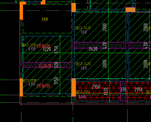

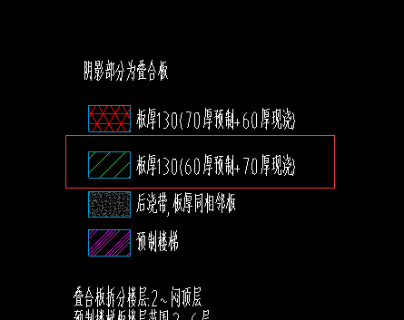

圖中的是疊合板(上面是現澆板,下面是預制板),圖中中的預制板是繪制到墻體的中心線還是繪制到墻體邊呢??

繪制到中心線就可以了,邊上的你繪制到外邊線
