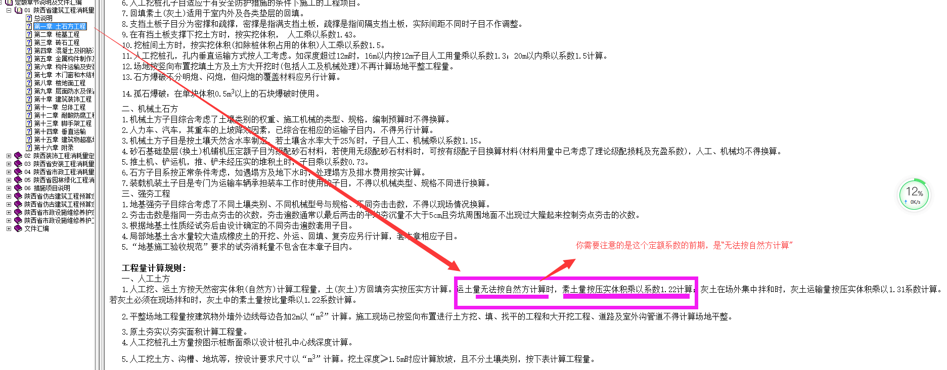

    運土方無法按自然方計算時,素土量按壓實體積乘以系數(shù)1.22計算怎么理解?是不是說挖土可以算出實際方量但是挖出來后就是松散的,運土量應該乘以1.22呢
    我們現(xiàn)場地上和地下土方都是測量地貌標高能算出實際方量的,

    挖土直接裝車運輸?shù)模褪亲匀环剑恍枰嬎阆禂?shù)。
    如果挖出來原地對方,再裝車運輸?shù)模鸵讼禂?shù)計算了。

  • 按天然密實體積計算。

  • 運土裝車,實土變松,體積增大。素土按自然方數(shù)*1.22計算。挖土不乘以1.22。測量地貌,南方土方軟件可以計算方量的。

  • 你好,如果你這個土方可以計算自然放的話,那么這個是不需要*1.22的系數(shù)的。具體的規(guī)定看定額規(guī)則對這個1.22是如何規(guī)定的。標高

  • 按天然密實體積計算。
