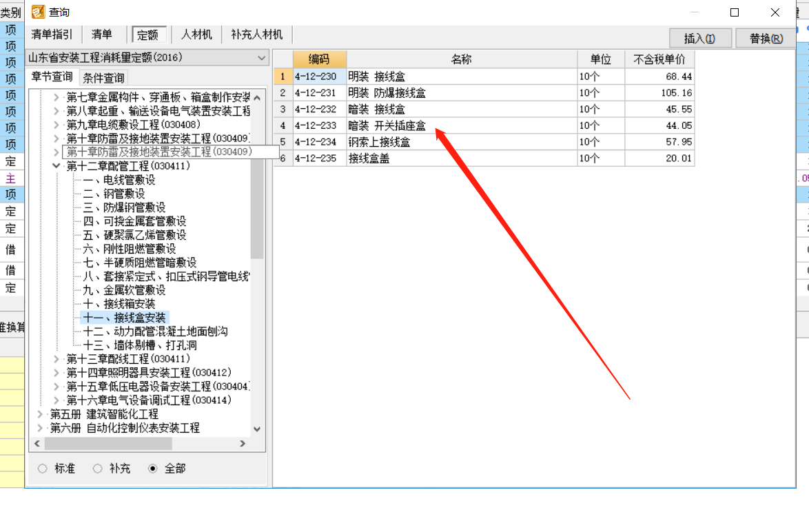

空調開關盒套什么定額?
魯鳳春WX18606392890 專家
答題: 23853 被贊: 4872
開關插座盒。
2019-06-25 23:20:58
LD 專家
答題: 12988 被贊: 5710
附圖
2019-06-26 08:42:28
獨行者 鉑金專家
答題: 60700 被贊: 45152
應當看圖紙的要求及說明,有規格時是箱子,沒有時套開關盒。
首次提交 2019-06-26 22:47:39 最近修改2019-06-26 22:47:53 (修改過1次)
打醬油的蝸牛 專家
答題: 628 被贊: 188
接線盒就可以的,和開關、插座一個的接線盒,按配管材質考慮開關盒材質
2019-06-30 00:13:22
