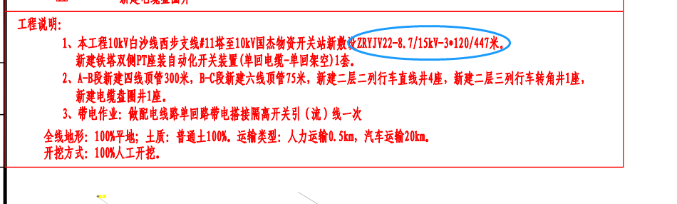

  • 老師們 這個代表什么 可不可以詳細講一下 謝謝
    ZRYJY22-8.7/15KV-3*120 可不可以詳細講一下 謝謝老師們答疑解惑
    ZRYJY22-8.7/15KV-3*120 阻燃聚氯乙烯絕緣鎧裝高壓三芯120mm2電纜,工程量447米;
    2019-06-24 20:14:23
  • 答:8.7/15是電壓等級。
    電壓等級有兩個數值,用斜杠分開,斜杠前的數值是相電壓值,斜杠后的數值是線電壓值。
    2019-06-24 20:34:09
