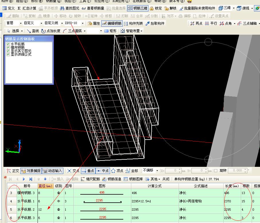

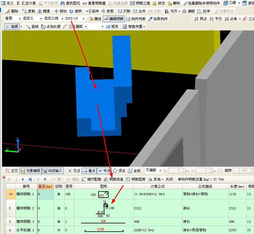

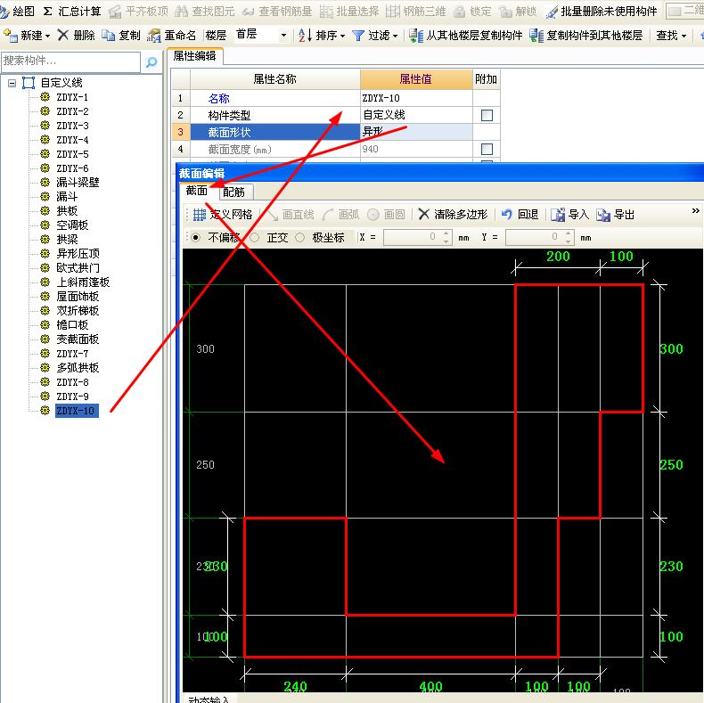

建議用自定義線的方法處理鋼筋問題。下圖是方法,不是你的圖演示。

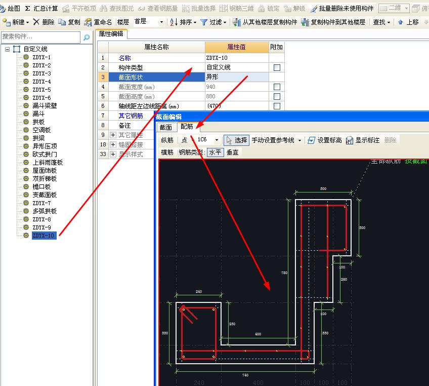

可以用異形定義布置,然后對多邊形的箍筋,在屬性的其它箍筋中編輯,選擇相近相似的鋼筋圖形。

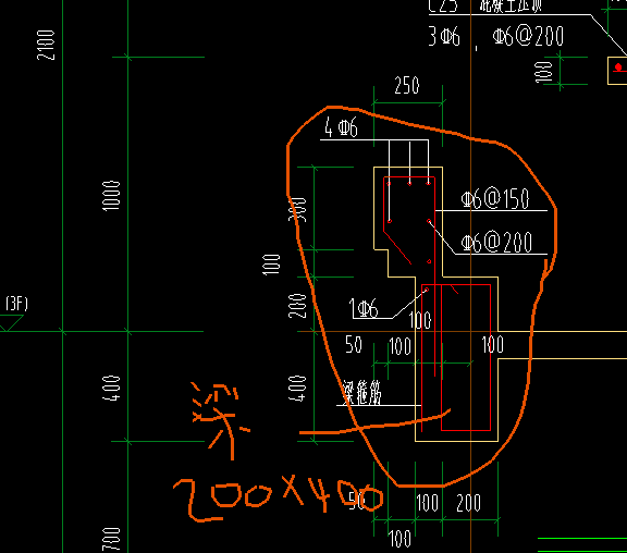

這個造型應(yīng)該用什么定義?怎么定義?
造型怎么畫
這個造型用什么畫呢?
這樣的外造型廣聯(lián)達鋼筋中用什么定義畫
秋各位大神賜教 這樣的外造型都分別用什么定義鋼筋
求助新版廣聯(lián)達GTJ這樣造型用什么定義畫
新版廣聯(lián)達GTJ這樣的造型用什么定義,并且土建量能出模板工程量
老師們 這個墻面造型怎么畫啊。。
挑檐畫 好像 跟砌體墻不扣減。。 壓頂 好像不好布裝飾。。怎么處理比較合適呢 2020-04-14 15:48:11 補充梁板頂標(biāo)高 9.550 .。。。 梁寬300 。。。 外面這個造型 把梁下面的砌體墻給截斷了。,。 用什么構(gòu)建畫 比較合適 老師們
