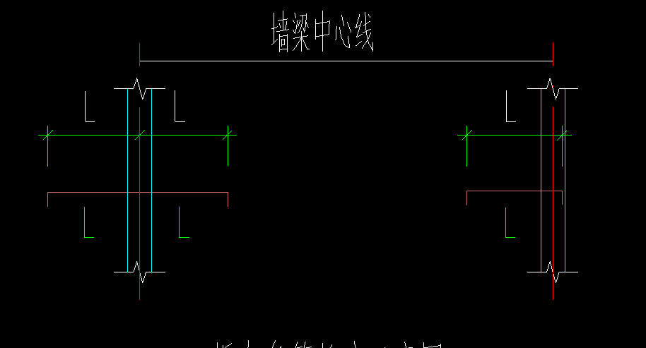

  • 老師,我設置的是支座內邊線,圖紙時這么給的,我這是不是設置的不正確啊
    內邊線
    這樣標注是負筋線長度,不是內邊線
    2019-06-23 00:03:56
  • 你好 ,如果圖紙是這樣的話,那么你這個定義就不正確的。需要按照中心線進行定義和繪制的。
    2019-06-23 00:09:19
  • 左邊的是中心線長度,右邊的是支座外邊線長度
    2019-06-23 08:36:27
