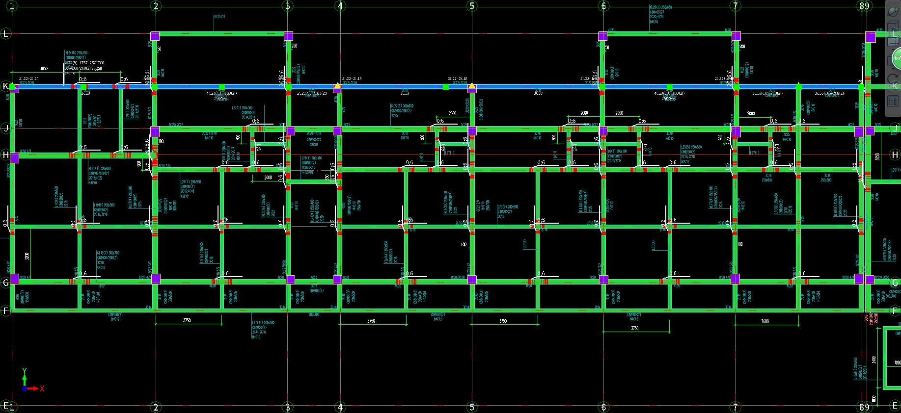

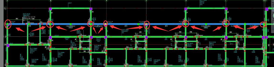

  • 主梁和次梁相交的部位,是不是也可以沒有誰當(dāng)誰的支座?如圖箭頭所示。
    跨數(shù)次梁不需要支座,按照?qǐng)D紙跨數(shù)的話,這個(gè)次梁應(yīng)該是當(dāng)主梁的支座;但是一般次梁又不能當(dāng)主梁的支座。所以這個(gè)節(jié)點(diǎn)是不是沒有支座,圖紙量標(biāo)注可能多寫了一跨呀

  • L7是不能作為框架梁的支座的,L7是(1B),一跨兩端懸挑,兩端是沒有支座的。

  • 橫梁可以是縱梁的支座
