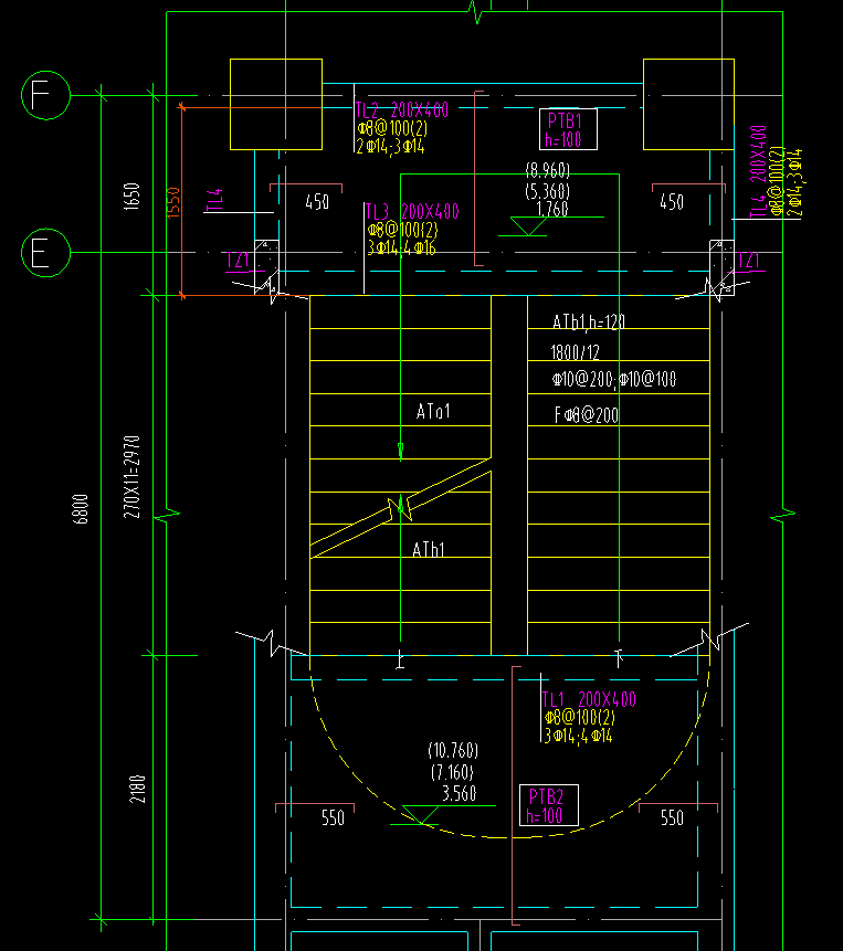

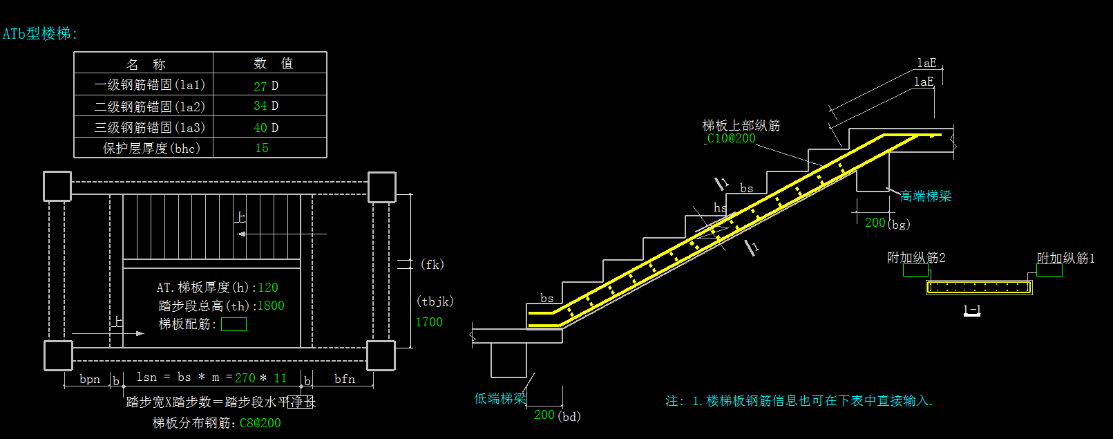

    如下圖所示ATb型樓梯,軟件布置如下:1、下部鋼筋C10@100在哪里編輯?2、附加鋼筋是否不需布置?3、梯板配筋是否不需布置?

  • 平面圖梯板鋼筋中輸入底筋C10@100
    2019-06-21 18:23:26
  • 你應(yīng)該選雙網(wǎng)雙向的AT型樓梯吧答疑解惑
    2019-06-21 18:24:09
  • 選擇雙網(wǎng)雙向AT,梯板配筋按照板定義輸入配筋
