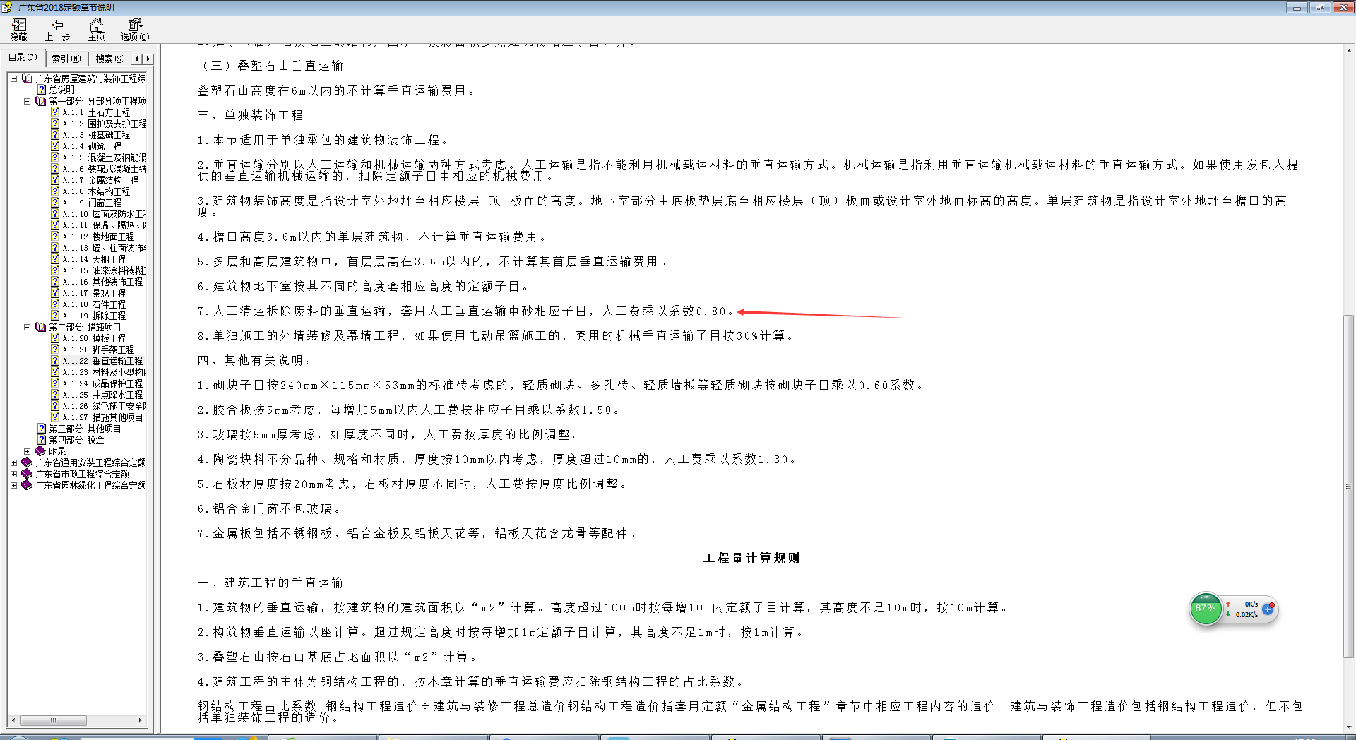

    請問拆除廢料人工垂直運輸下樓套什么定額。廣東的18定額
    2019-06-21 17:04:49 補充
    套什么定額
    2019-06-21 17:12:13 補充
    垂直運輸
    定額沒有明確,我想應該是包括它的垂直運輸,就如施工材料也是包括運至樓上的施工面。
    你這是從哪看到的,與我是完全不同,別用其它定額哦。

  • 補充子目計算一下吧。
    2019-06-21 16:53:51
  • 類似情況一般是依據實際情況組價 補充子目 合理計取相關費用完成的。
    因為目前定額內沒有相關子目的。
    2019-06-21 16:54:10

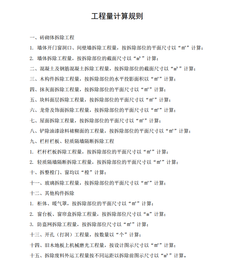

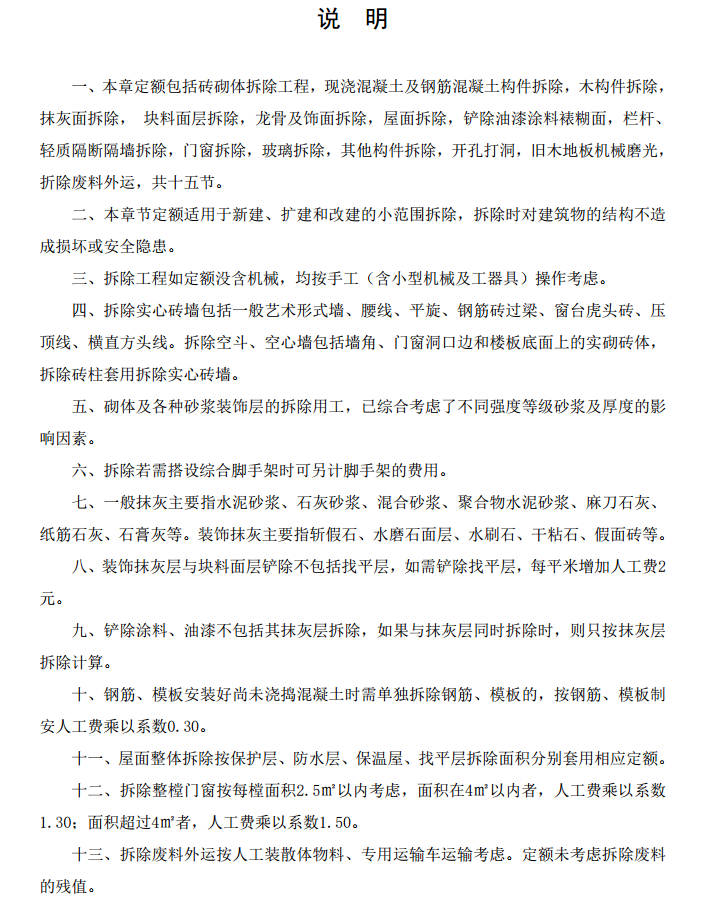

  • 拆除廢料垂直運輸,12修繕定額有
    2019-06-21 17:06:02
