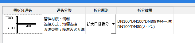

請問這里為什么識別的是異徑三通,可不可以是80正三通+大小頭
LD 專家
答題: 12988 被贊: 5710
算量軟件識別的是異徑三通,實際現場不會用這樣的異徑三通,就是您說的一個正三通一個大小頭
2019-06-21 15:50:52
夏日寒冰
答題: 394 被贊: 61
軟件會拆分
