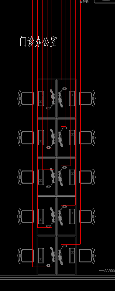

  • 廣聯(lián)達(dá)安裝算量2019,CAD圖紙導(dǎo)入調(diào)整比例后顯示不完全
    廣聯(lián)達(dá)安裝算量2019,CAD圖紙導(dǎo)入算量軟件顯示完全,但是調(diào)整比例后部分圖元不顯示,如何處
    圖元
    廣聯(lián)達(dá)安裝
    理呢?

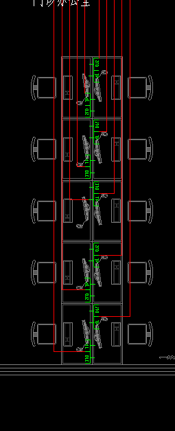

  • 設(shè)置比例的過(guò)程正確么,點(diǎn)擊設(shè)置比例,量取一段長(zhǎng)度,輸入正確的長(zhǎng)度即可。
    2019-06-21 11:42:37
  • 設(shè)置比例方法:左鍵框選需要設(shè)置比例的圖紙右鍵確定(你選擇的范圍是進(jìn)行比例調(diào)整的),左鍵量取一段cad線右鍵,在彈出的設(shè)置比例窗口中輸入實(shí)際尺寸即可(單位:毫米)
