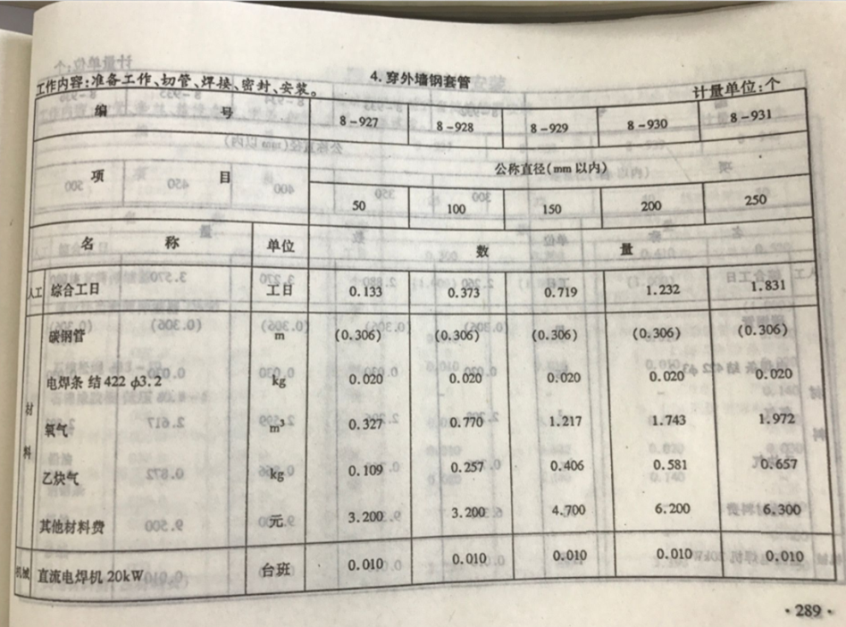

  • 陜西定額穿外墻套管工作內容中不含除銹刷油,除銹刷油是否計入?
    陜西定額
    穿墻套管一般是不需要除銹刷油的
    2019-06-21 10:56:01
  • 不包括就單獨計算就可以了,
    2019-06-21 10:35:37
  • 除銹刷油包含在其他材料費里面,不可另外計價。
    2019-06-21 10:44:15
  • 你好,套管一般是不需要套取除銹刷油的。
    2019-06-21 22:28:42
