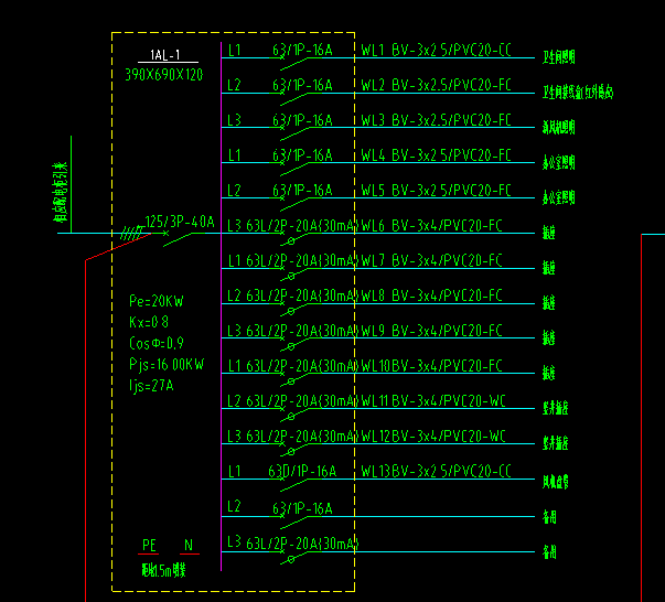

  • 我是看不懂這個(gè)配電柜里面的符號,誰能幫我認(rèn)一下,謝謝了,尤其是我畫出來的這兩個(gè)符

    第一個(gè)圖片:Pe是額定功率
    Kx是需要系數(shù)
     cosΦ是功率因數(shù)
     Pjs是 計(jì)算功率
     Ijs是計(jì)算電流
    第二個(gè)圖片:電線或者電纜在配電箱分支
    第三個(gè)圖片:L3代表相序,一般有L1相序、L2相序、L3相序,或者ABC三個(gè)相序。
    63L/2P我曉不得,但是斷路器P數(shù)是2P,
    20A(30mA)是斷路器額定電流20A,然后漏電的那個(gè)東東是30mA的,一般插座回路都是帶漏電保護(hù)的,圖例上有個(gè)小圓圈,照明回路只是一個(gè)斜杠

  • Pe是額定功率 Kx是需要系數(shù) cos?是功率因數(shù) Pjs是 計(jì)算功率 Ijs是計(jì)算電流Pjs=Pe*Kx Ijs=Pjs*1.52/cos?
