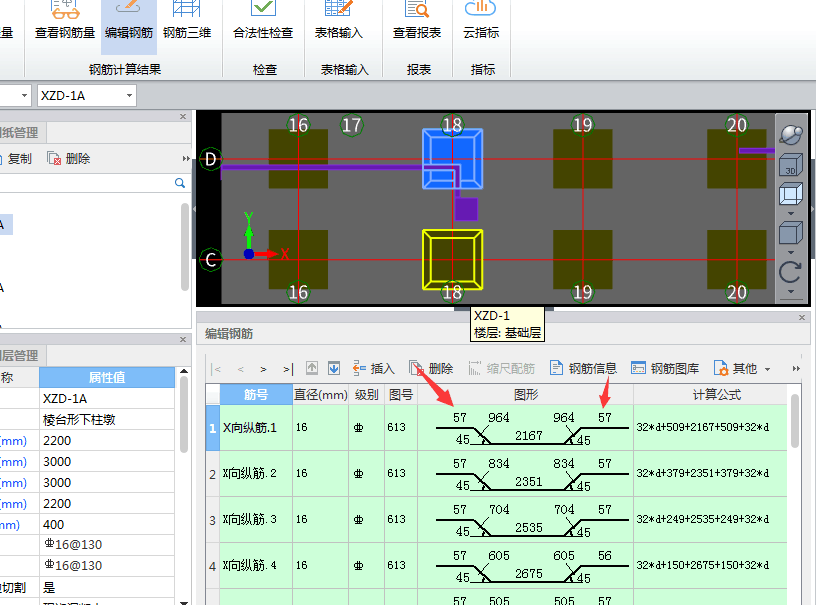

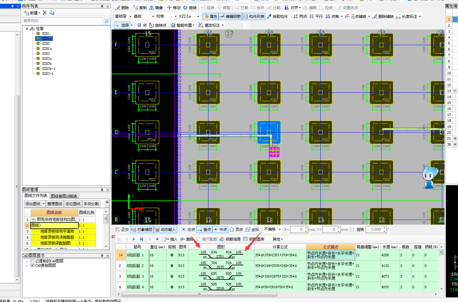

    鋼筋尺寸同樣的計算設置‘計算規范’同樣的尺寸為何13版本算下柱墩的起步鋼筋尺寸比18版本的要多,望各位老師告知。
    你好:一個是錨固35D, 一個是錨固32D,計算規則一樣的。你的基礎一個按抗震處理的,一個是按非抗震處理的。或者是混凝土的標號不同了。建議去檢查一下。
