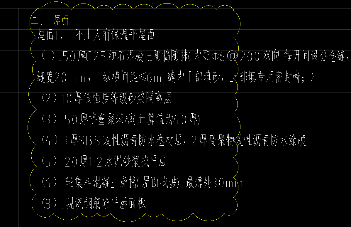

    在建筑的做法表中,如圖所示,需要從序號1~8的都套定額嗎?具體應該怎么操作,具體應該分別套用哪幾項定額?謝謝大家
  • 套1~7,第8是鋼筋砼結構板,在砼和鋼筋里面就套了
    1~7基本上都有對應的定額子目,注意改材料的名稱和規格

  • (6)-(1)都是需要套取定額的
