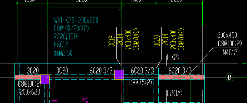

  • 畫梁時出現了這樣的問題
    梁時
    一段梁最后卻不連續
    那你中間位置相同標高處可能有梁了,就布置不上了,最好檢查一下其他分層

  • 刪了重新拉通畫。
    覺得有幫助就采納吧,謝謝!
    2019-06-20 15:17:07
  • 刪除后重新畫圖,一筆畫到頭。
    2019-06-20 15:18:12
  • 可能與其他梁重疊布置,查看其他分層及其他樓層同位置梁標高,請采納
