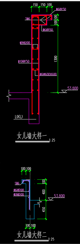

  • 女兒墻怎么設置,怎么畫?

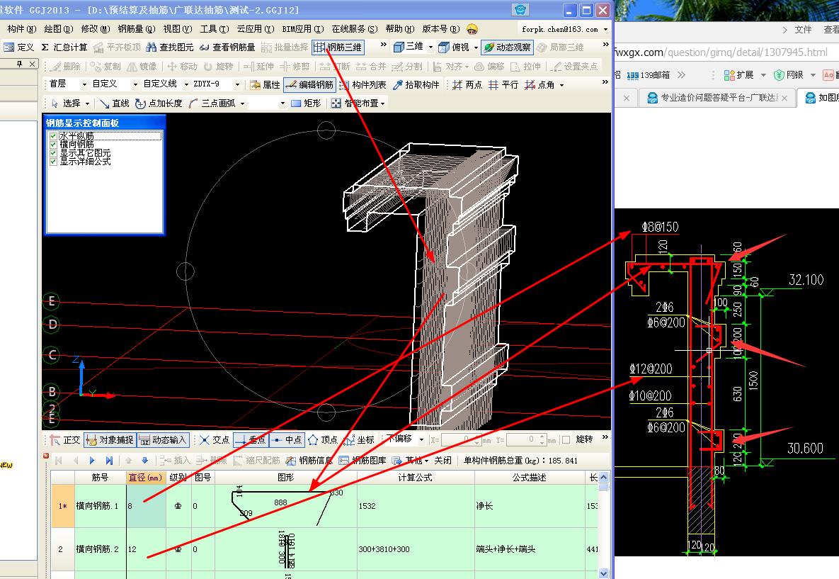

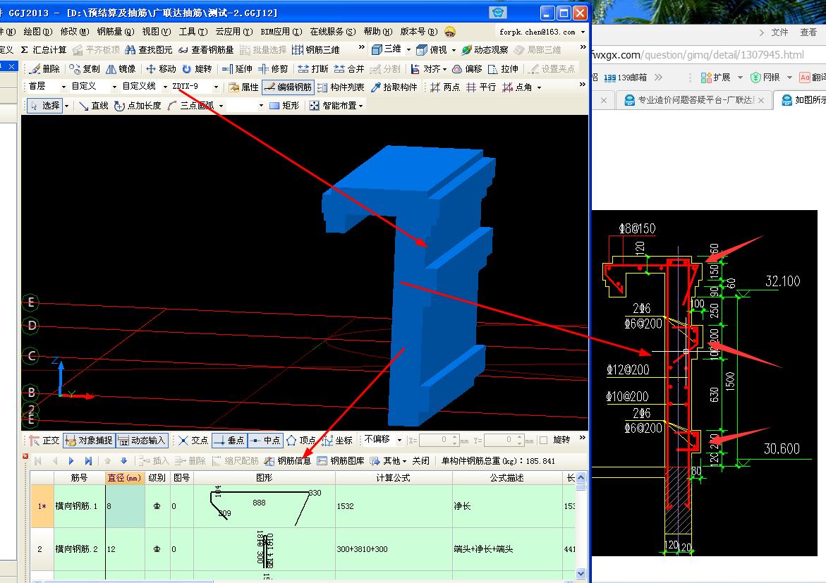

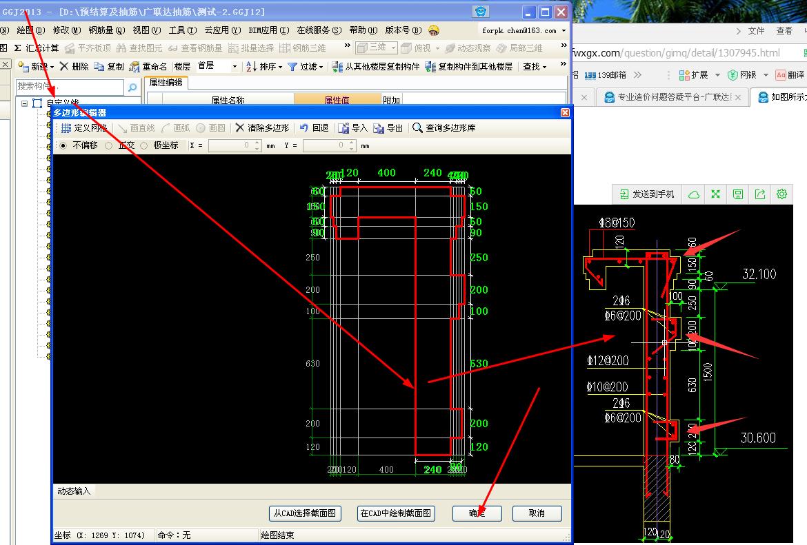

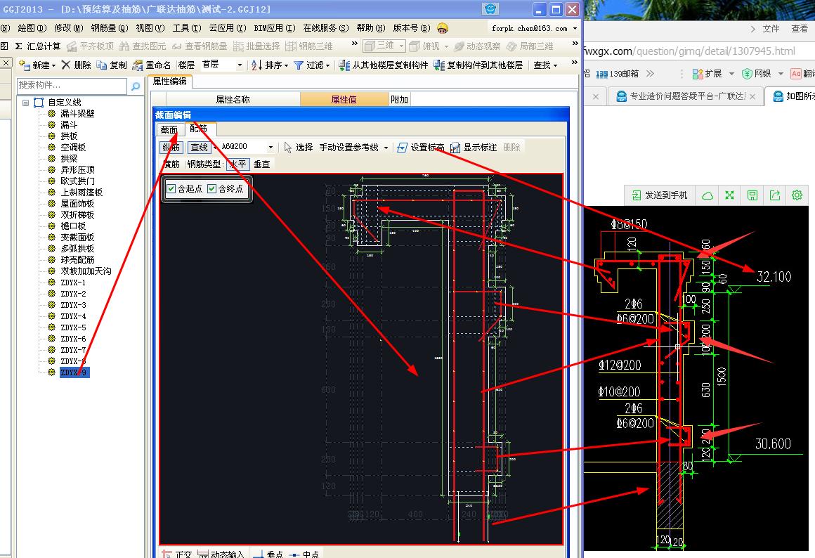

  • 建議用自定義線的方法處理。下圖是方法:
    兒墻
    廣聯(lián)達服務新干線
    建筑行業(yè)快速問答平臺-答疑解惑
    2019-06-20 14:57:17
