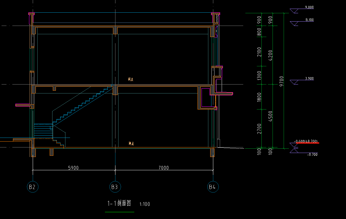

  • 請問這張圖紙的室內地坪是-0.6嗎?謝謝

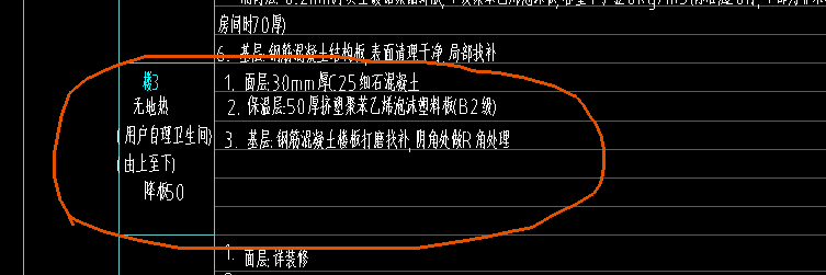

    地面做法做法厚度
    室內地坪是-0.6,室外地坪是-0.7,高差1000mm,房心回填厚度是不是用高差減去地面做法厚度1000-30-50?謝謝
    -0.6應該是室外臺階的標高,如果室內與室外臺階一樣那就是室內地坪的標高
    有沒有房心回填是用0.6與0.7之間的高差減去室內地面的建筑做法就可以了
