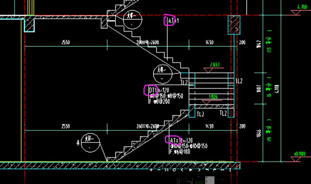

nh 鉆石專家
答題: 135116 被贊: 27877
2019-06-19 17:08:35
那年&花落 鉑金專家
答題: 27065 被贊: 20181
AT和DT
2019-06-19 17:06:56
海洋
答題: 108 被贊: 19
AT、DT、AT
2019-06-19 17:10:48
王麥殼 專家
答題: 1334 被贊: 350

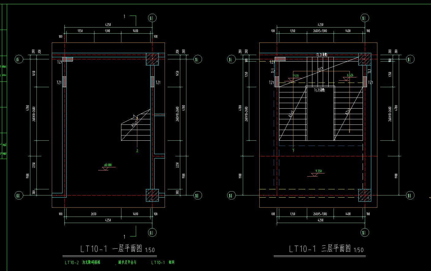

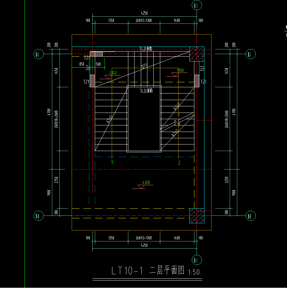

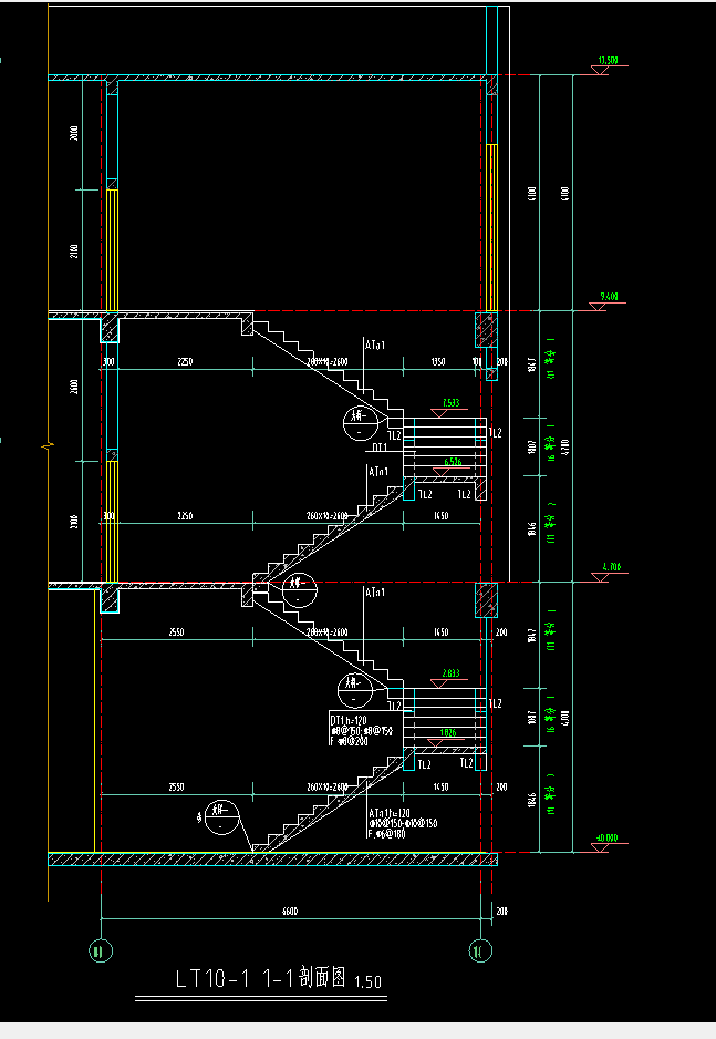

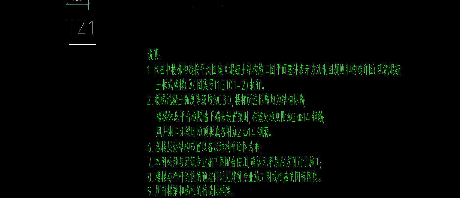

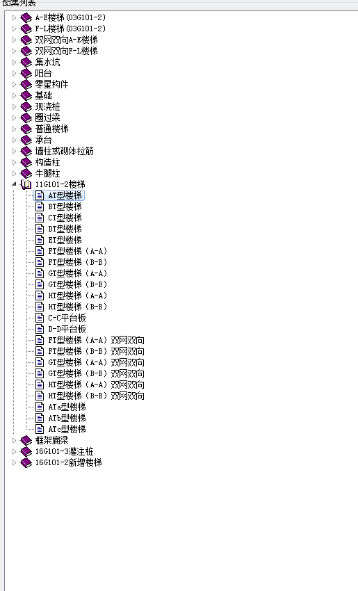

16G101圖集,根據說明,圖紙上這種樓梯如何設置?
單構件中,這種板式的樓梯,平臺板也沒法編輯成0, 16G101圖集,根據說明,圖紙上這種樓梯如何設置?
