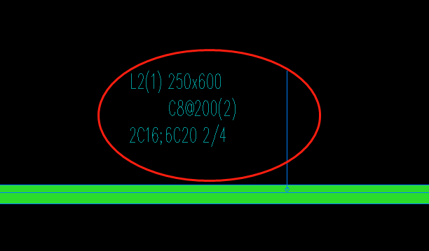

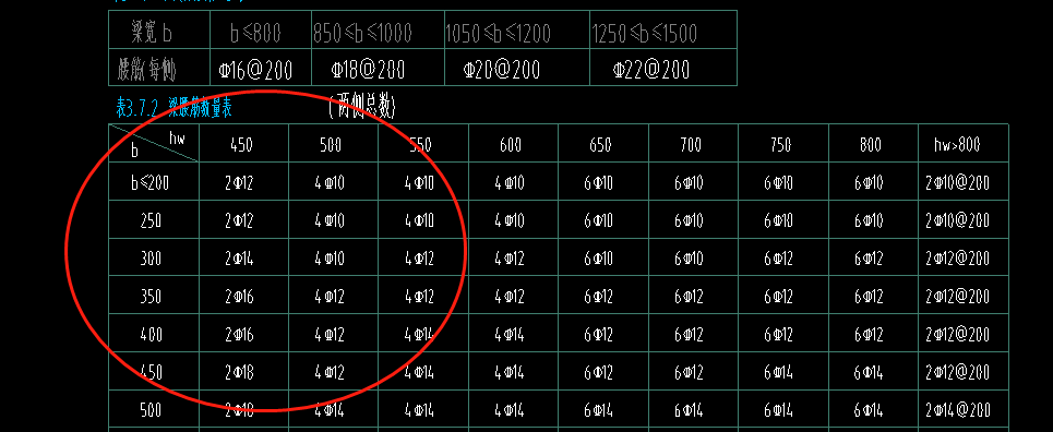

    老師,您好!我上傳圖片,麻煩看下,這根梁的配筋信息,總說明里的側面筋的配置表,這根梁還需要加側面筋不,這種判斷的依據是什么,謝謝!配筋信息梁側面
    配筋表中的是側面筋信息
    上下部鋼筋要按照梁的配筋信息,定義的

  • 判斷依據是梁腹板高度大于等于450時要設置梁側面鋼筋,軟件可以自動生成。歡樂造價群26281009,純綠色,風里雨里,群里等你!
    2019-06-19 16:23:43
  • 600-樓板厚度,250的梁底寬這一行,選擇對應的配筋。例如600-120=480,按500那列4C10。
