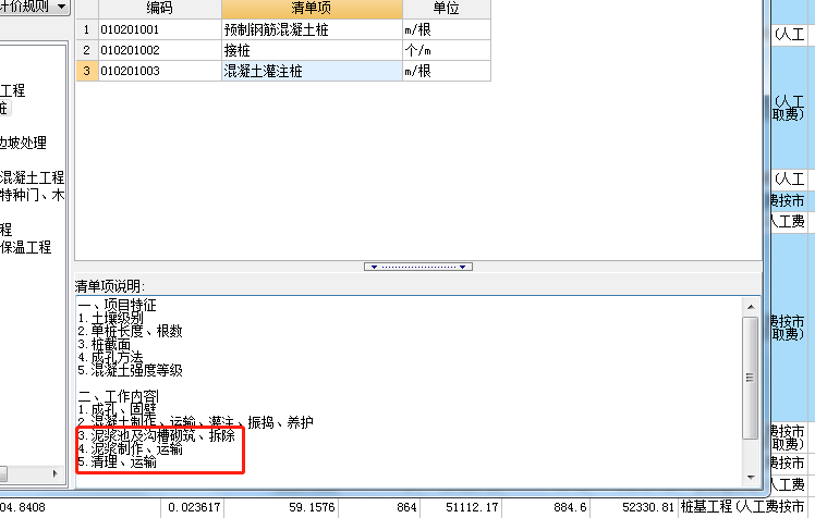

  • 混凝土灌注樁的泥漿是做什么用的
    如圖,混凝土灌注樁的泥漿池和溝槽砌筑,泥漿制作運輸,是干嘛的,

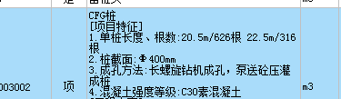

    素砼
    2019-06-19 12:41:59 補充
    素砼樁也有這個工序嗎
    2019-06-19 12:52:43 補充
    這個素砼樁有3 4 5 這幾道工序嗎
    樁
  • 泥漿護壁
    2019-06-19 12:41:26
  • 您好,套取泥漿護壁定額。素砼也有這些工序,只是沒有鋼筋。
    首次提交 2019-06-19 12:45:52  最近修改2019-06-19 12:56:49 (修改過1次)
  • 你好,這個是樁在開孔的時候,害怕塌方,用泥漿進行護壁的。(需要套取制作和運輸的)
