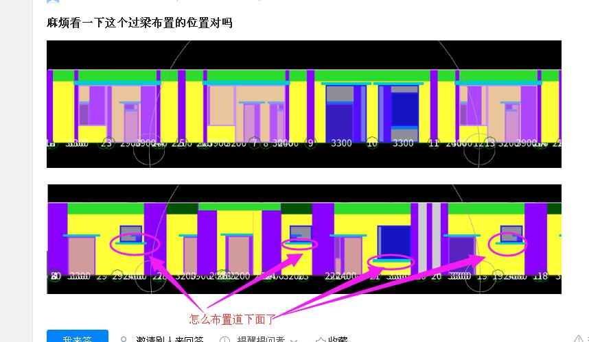

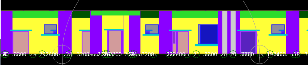

過梁布置到洞口下面的不對,上面的是對的,一般外墻的洞口高度到了框架梁底,外墻上沒有過梁
