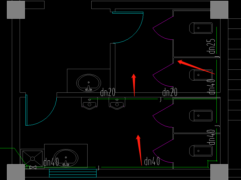

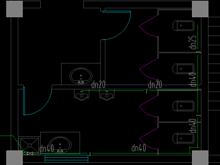

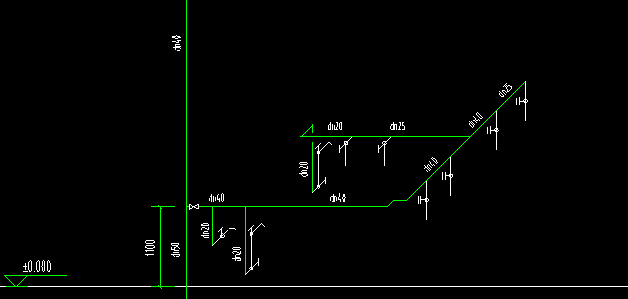

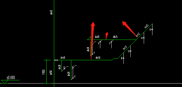

  • 平面圖上和系統圖上是不是有重復的,兩個尺寸不一樣按哪個計算
    系統圖
    平面圖

  • 平面尺寸以平面圖為準,立面標高尺寸以系統圖為準;
    2019-06-19 10:27:37
  • 水平長度按平面圖,立管按系統圖。接第一個小便器的一段應該是25的,當然最好問問設計
    首次提交 2019-06-19 10:27:49  最近修改2019-06-19 11:03:26 (修改過1次)
  • 平面圖和系統圖基本對得上,未重復,只是有一段管徑對不上,管徑對不上的這段按用水點,可以對設計提疑問
    2019-06-19 10:29:58
  • 末端可以按DE20計算.
    2019-06-19 10:54:40
  • 平面尺寸參照平面圖,立管高度按照系統圖
    2019-06-19 11:09:33
  • 系統圖是正確的,平面圖中至小便器的管應該是DN25(2個小便器+1個洗手盆),標注DN20是錯誤的。
    2019-06-19 12:54:17
  • 圖紙不統一,要讓設計確認
    2019-06-19 13:14:30
  • 圖紙不統一,需要讓設計確認
