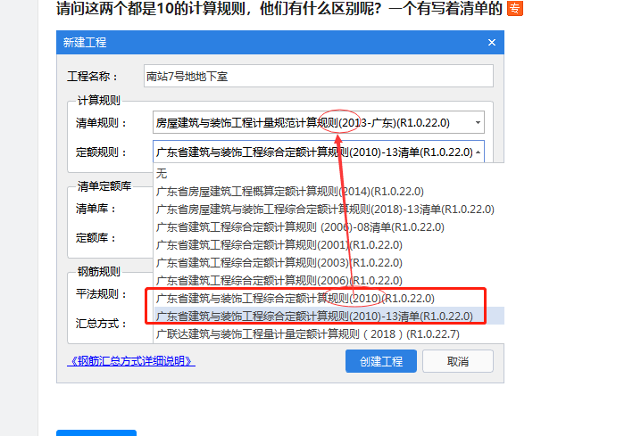

  • 請(qǐng)問這兩個(gè)都是10的計(jì)算規(guī)則,他們有什么區(qū)別呢?一個(gè)有寫著清單的

  • 清單模式的就選帶清單的,如果是定額模式的,就選不帶清單的就好了

  • 要對(duì)應(yīng)選擇設(shè)置。

  • 你好。上面那個(gè)2010定額的規(guī)則是對(duì)應(yīng)原來(lái)的2008清單。下面那個(gè)2010定額的規(guī)則是對(duì)應(yīng)2013清單的。兩個(gè)都是2010定額,區(qū)別就是對(duì)應(yīng)2008清單的還是2013清單的。
