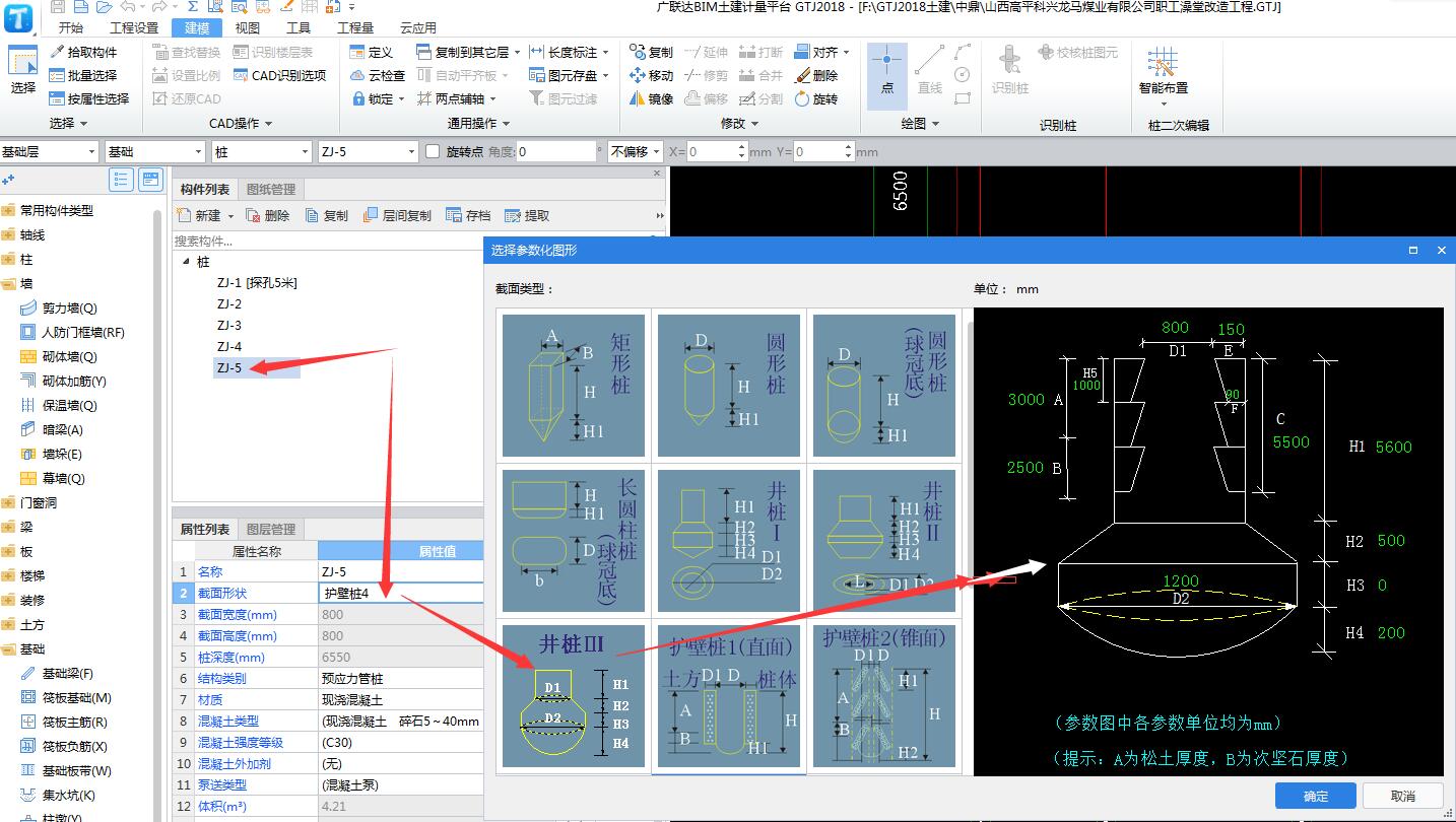

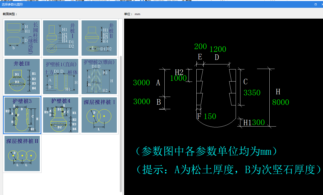

  • 請問人工挖孔樁怎么繪制?選護壁樁對嗎?應該怎么填?
    答:使用GTJ2018土建圖形算量,如下圖:
    首次提交 2019-06-21 00:02:54  最近修改2019-06-21 00:04:03 (修改過1次)
