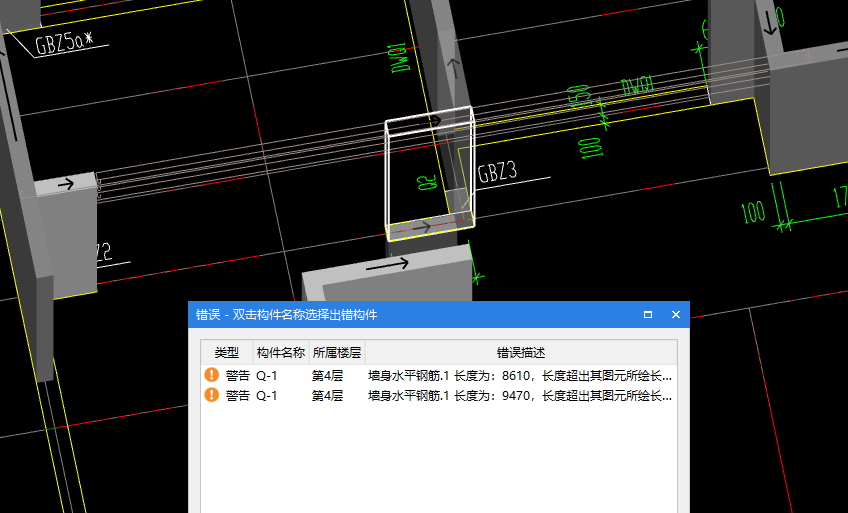

  • 剪力墻的水平鋼筋插入到連梁里面,并計算了,影響最后的匯總計算結果嗎?
    連梁
  • LL 在設置 側面鋼筋的時候,旁邊的混凝土墻的水平鋼筋是不貫通過去的,如果LL 沒設置側面鋼筋,那混凝土墻的水平鋼筋是貫通過去的。。肯定影響其工程量。。
    看是否貫通,看你圖紙的要求
    2019-06-18 15:57:35
  • 當連梁沒有側面縱筋時,剪力墻的水平筋,就是應該連續(xù)通過連梁的。
    當連梁有側面縱筋時,剪力墻的水平筋,不連續(xù)通過連梁。
