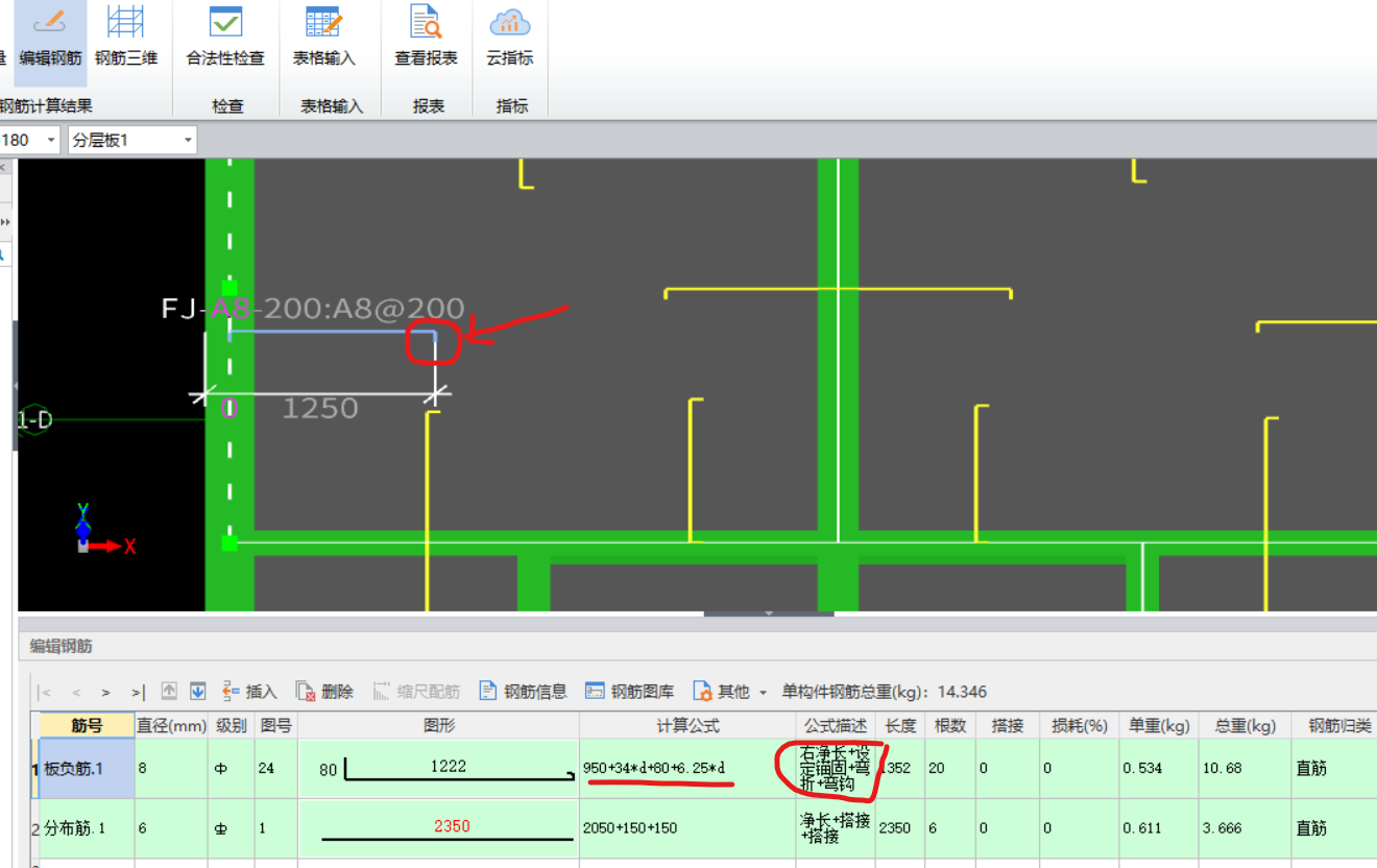

  • 廣聯(lián)達(dá)GTJ2018板中支座負(fù)筋的計(jì)算,如下圖,感覺軟件計(jì)算的不正確?
    針對(duì)A8-200的負(fù)筋,軟件中的計(jì)算公式是:右凈長(zhǎng)+設(shè)定錨固+彎折+彎鉤,
    而我覺得它缺了一部分,軟件可沒能只計(jì)算了負(fù)筋伸入板內(nèi)的凈長(zhǎng)和左側(cè)的錨固部分,而右側(cè)的彎折部分沒有計(jì)算,右側(cè)的彎折部分的公式是:板厚-兩個(gè)保護(hù)層+6.25d,我理解對(duì)了嗎?伸入

    左側(cè)應(yīng)該是直錨  沒有彎折 圖中計(jì)算式中的彎折就是你說(shuō)的板厚-2*BHC

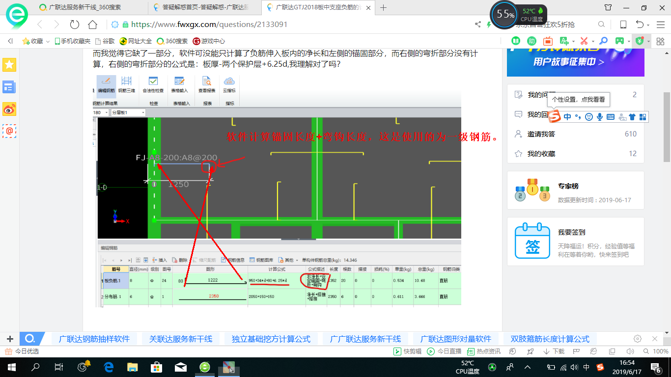

  • 你好:見附圖支座負(fù)筋

  • 價(jià)的80就是彎折呀。
