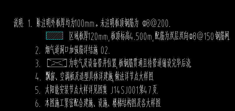

  • 板鋼筋
    板底這樣子的話未注明板底鋼筋是不是就沒了啊
全部回答 (5) 首答僅用{{minutesHtml}}
  • 雙層雙向的就不用單獨在設置底筋,但沒有注明板底鋼筋的板一樣還是要設置底筋
    2019-06-17 13:29:19
  • 除了懸挑板,正常情況板都有底筋,注意看圖中是否標明
    2019-06-17 13:31:51
  • 這個圖紙的說明不完整,看一下圖名下面有沒有標注底板筋的型號,如果沒有就咨詢設計,要出變更才行
    2019-06-17 13:34:27
  • 底筋是肯定有的
    2019-06-17 13:59:45
  • 要布底筋的
    2019-06-17 16:57:57
