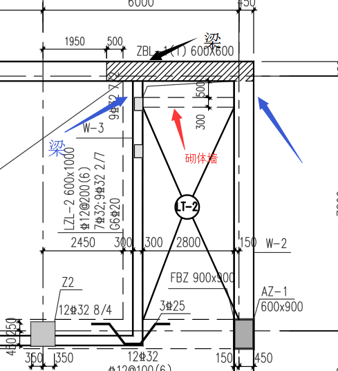

  • 這種板洞四周用加筋嗎?
    板洞

    你好:砌體墻下應該有梁,不要加筋

  • 要看板配筋圖的。

  • 看不出有加筋的設計要求。

  • 四周有梁及磚墻,不用了,但磚墻頂建議查看結構相應說明是否要設置圈梁類,供參考

  • 板洞四周有梁墻包圍的,可以不用設置加強鋼筋

  • 看設計圖及說,此洞口沒有加筋。
