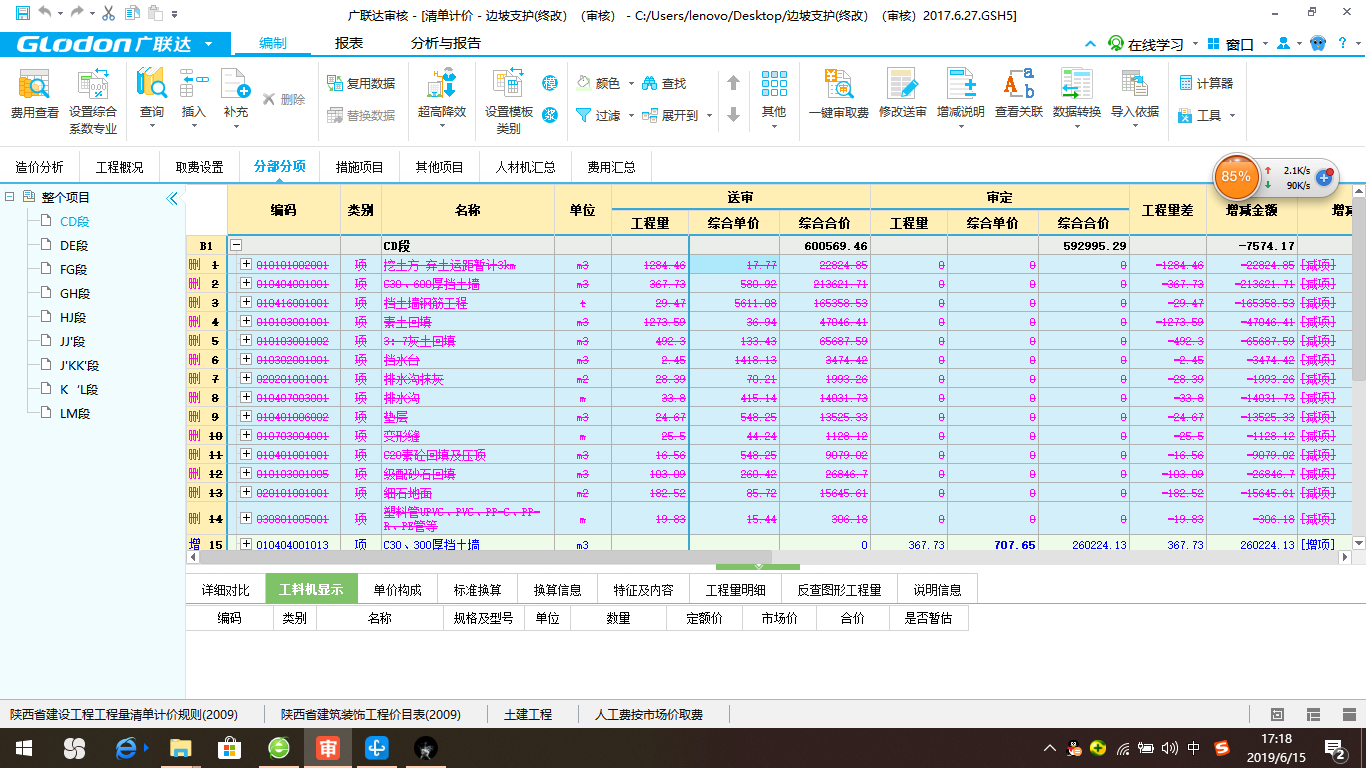

  • 廣聯達計價5.0中顯示刪除的清單為啥不能手動刪除了?
    廣聯達計價5.0中顯示刪除的清單為啥不能手動刪除了?廣聯達計價
全部回答 (7) 首答僅用{{minutesHtml}}
    你這是審核工程,審核工程送審部分是默認不予許修改的,審定部分工程量為零,就是審定已經刪除了
    2019-06-16 21:09:52
  • 可以選準刪除的呀,你不能刪除是什么提示呢。
    2019-06-15 17:21:51
  • 可能被鎖定了。先解鎖。
    2019-06-15 17:22:37
  • 左鍵點選或下拉選擇,右鍵確認選擇“刪除”。
    2019-06-15 17:23:39
  • 結算時,中標有的東西,都不能刪除(可以將工程量調整為0)
    2019-06-15 23:26:40
  • 審核工程已經刪除了
    2019-06-16 22:23:22
  • 審核軟件增刪改就是要留痕的,
    除非您跟甲方溝通過可以  修改送審,那就是在送審的運算文件基礎上刪完在審了。
    2019-06-16 23:31:21
