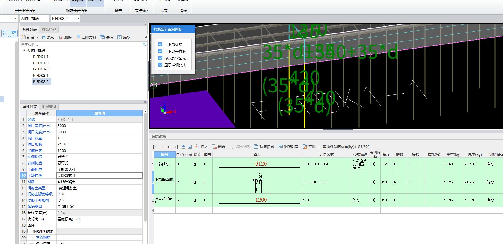

HRB400 C30的錨固長度為什么是35d
天涯浪子 鉑金專家
答題: 52223 被贊: 16359
修改錨固就行了。在屬性里面

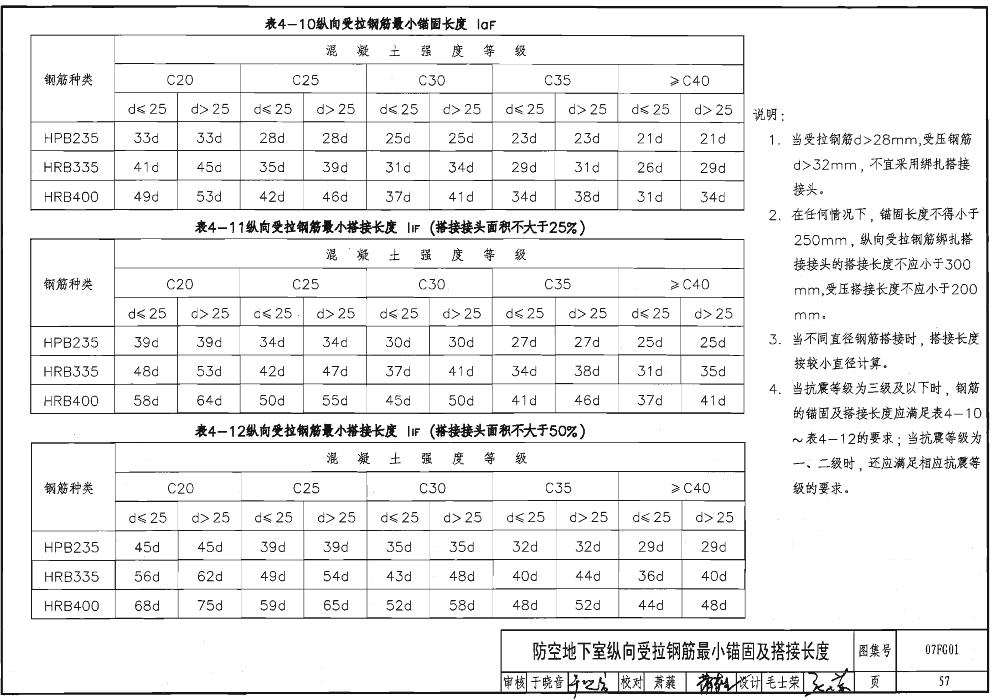

陳工 鉆石專家
答題: 202208 被贊: 47628
人防的,另外有要求的,見下圖:
