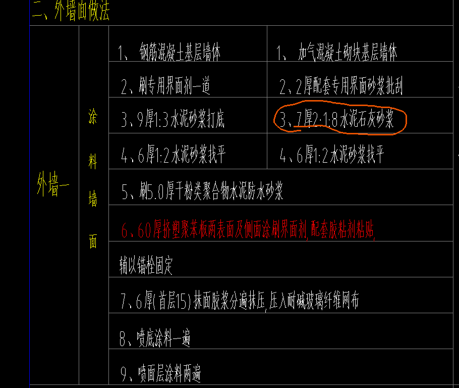

請問一下這個涂料墻面套做法怎么套呢,是山西11定額,謝謝

你的應該是3、4條一起套墻面抹灰的定額 子目,調整厚度就可以了
可以套混合砂漿抹灰的定額 子目
