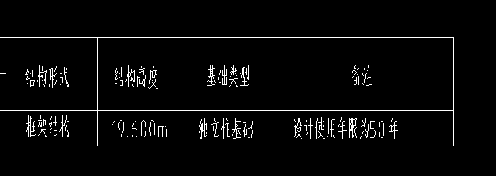

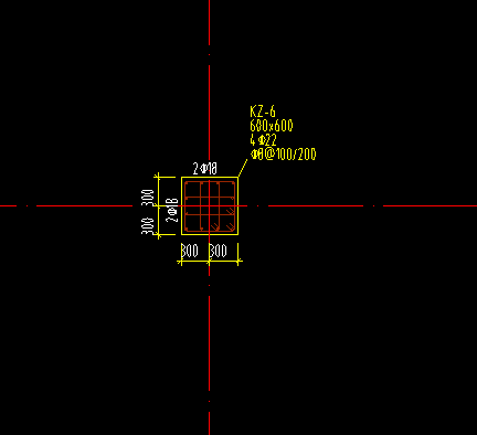

  • 獨立柱基礎是獨立基礎嗎?但是柱子全是這種柱,是沒有基礎的,結構高度就是檐高嗎
    檐高獨立柱
全部回答 (5) 首答僅用{{minutesHtml}}
  • 獨立柱基礎是獨立基礎,結構高度不是檐口高度
    2019-06-15 10:29:26
  • 需要看剖面圖或立面圖
    2019-06-15 10:29:26
  • 你好:基礎應該是獨立基礎結構類型的。結構形式是框架結構的,
    首次提交 2019-06-15 10:30:06  最近修改2019-06-15 10:32:02 (修改過1次)
  • 具體看全部設計圖而定,一般是獨立基礎的,也有樁承臺基礎的。柱高按自然后層進行定義布置。例如,基礎層,首層,二層,,,,,,
    2019-06-15 10:31:03
  • 獨立柱基礎是獨立基礎嗎?【一般情況下是的,但是也可以是柱墩、條形基礎、筏板基礎等的】
    但是柱子全是這種柱,是沒有基礎的,【這個就是獨立柱,你要在基礎圖紙中查看其基礎的】
    結構高度就是檐高嗎【不是的】
