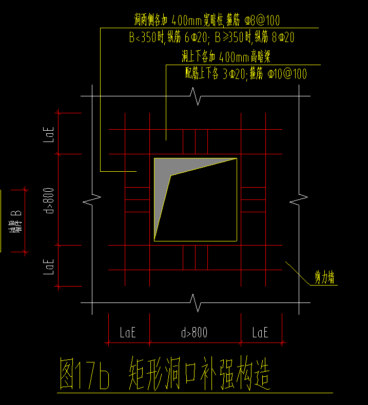

  • 這樣的洞口加筋怎么繪制
    洞口
    加筋

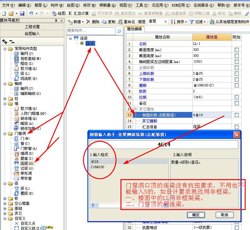

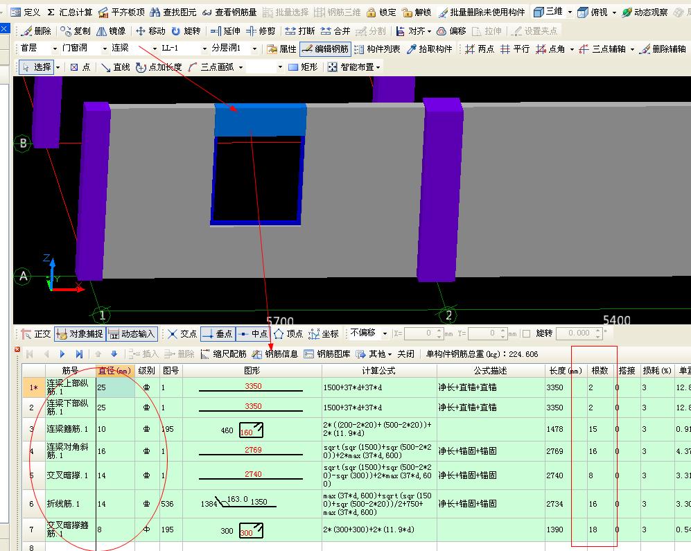

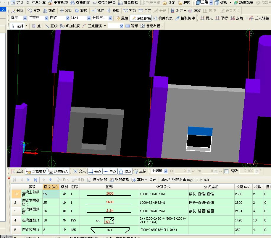

    建議用連梁定義布置。

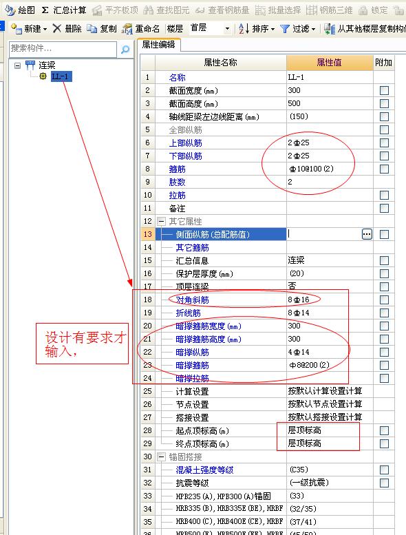

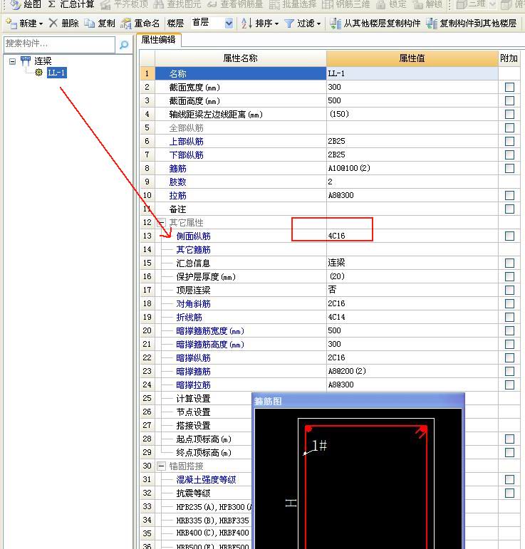

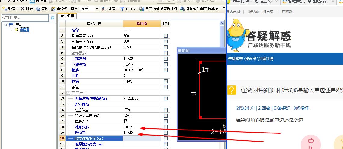

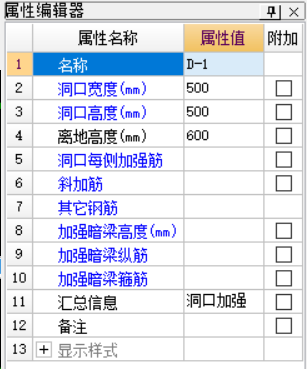

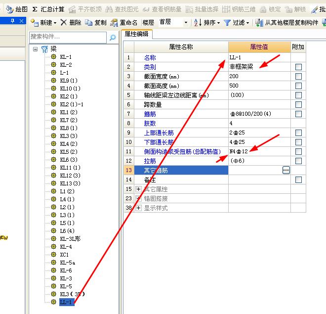

  • 屬性中只能輸入水平方向的暗梁,且還無法設(shè)置上下層,這樣無法設(shè)置的鋼筋信息,也屬性的“其它鋼筋”中編輯。
    2019-06-14 16:53:11
  • 你好:水平向的定義連梁布置在洞口上下。垂直向的按暗柱定義,定義時(shí)輸入底標(biāo)高和頂標(biāo)高
