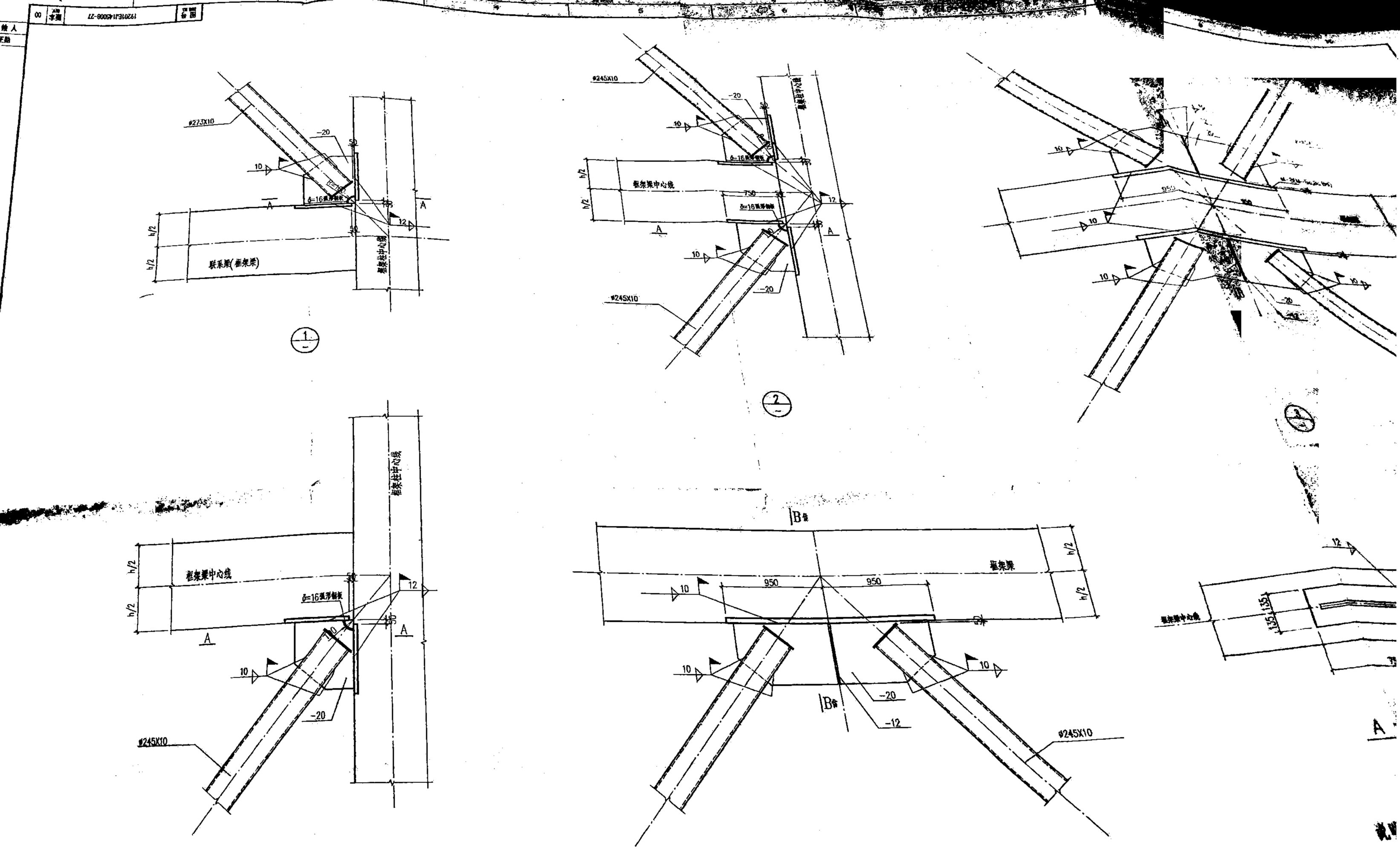

鋼結構計算建模復雜,手工計算快速(重量)。
2019-06-14 10:54:19
鋼結構圖集04SG518-3(國標)結構附圖
CAD上沒有柱間支撐、水平支撐、山墻柱等這些的詳圖,只告訴我要查看圖集,但96~99頁只能看到鋼材的基本型號、厚度,比如說是山墻柱只告訴了下柱的結構尺寸,上柱如何就不知道了,這樣不知道怎么算,在網上查了查,又看了看CAD,圖紙有寫“99,F52”這個F52是不是圖集的一本附圖,在網上找了半天,都沒找到,那位有比較全的請給我一份吧!謝謝!我需要F7~F52的。
