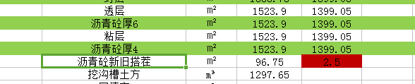

瀝青混凝土新舊搭茬一般有搭接詳圖的,按詳圖的搭接長度分層計算
2019-06-13 15:04:50
darling 專家
答題: 397 被贊: 88
看詳圖的搭接長度分層計算

請問市政新舊路搭接的工程量怎么計算
請問市政工程新舊路面搭接,工程量怎么計算,按橫斷面還是路長度?給的清單工程量單位是米,不懂怎么來的2020-04-18 08:33:49 補充圖紙是這個樣子,路長2165m,那搭接工程量為多少呢,主要是不明白橫向搭接是怎么計算的,是2+1+0.5嗎,清單給的400多米,跟路長有關系嗎?
