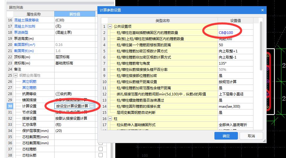

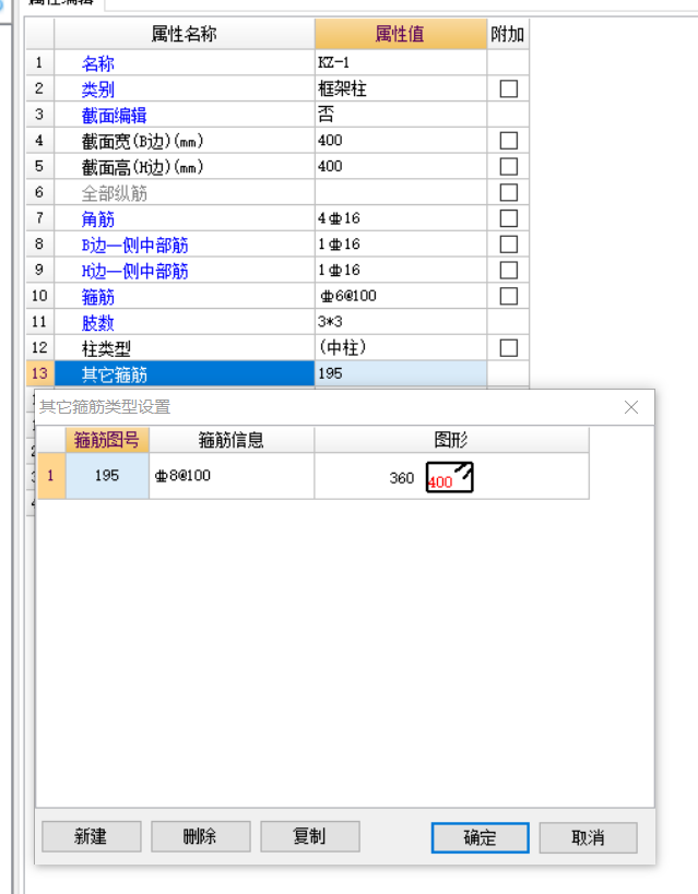

  • 老師早上好,柱根處的箍筋可以在其他箍筋表示嗎?如圖
    其他箍筋箍

  • 基礎層中的根據設計要求的柱根C8@100標注輸入就可以了,不需要在其他鋼筋中編輯。

  • 是基礎內的箍筋
    在計算設置內設置答疑解惑
    2019-06-13 09:39:53
  • 柱根是基礎層,在基礎層里按C8-100設置
    2019-06-13 09:42:37

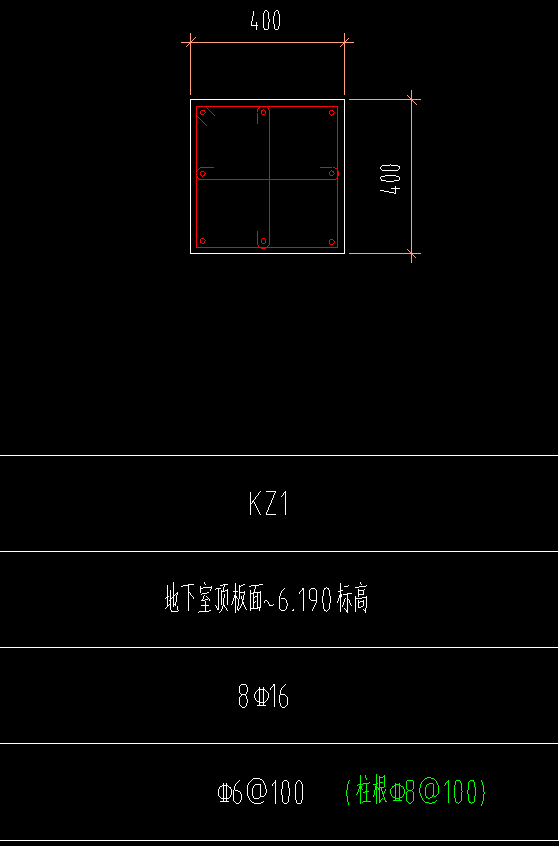

  • 上面的回答全瞎回答, 哪來的基礎和基礎層? 希望回答的“專家”能負點責任
    圖上給出的明白寫的“地下室頂板面”,不是“基礎底標高”,何況這和柱根有關系嗎?
    柱根就是柱子下端加密區范圍內  , 如果在“其它箍筋”里輸入,必須要扣掉原來箍筋的根數  不然就重復計算,或者在編輯鋼筋里手動修改
