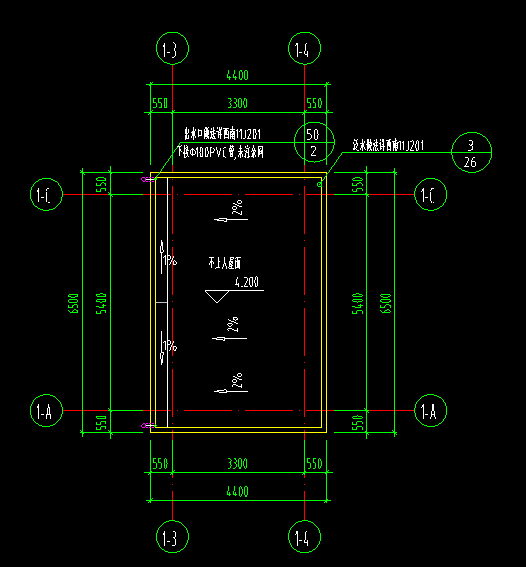

巧 2019-06-12 09:48:35 | 云南省 土建 | 1135查看 1回答
2019-06-12 09:53:51 補充
屋面平面圖
盡善盡美 專家
答題: 3551 被贊: 849
0.04+3.85*0.02=0.12
首次提交 2019-06-12 09:49:41 最近修改2019-06-12 09:58:06 (修改過1次)
平屋面最薄處30mm,1%、2%找坡,應如何計算找坡層厚度
