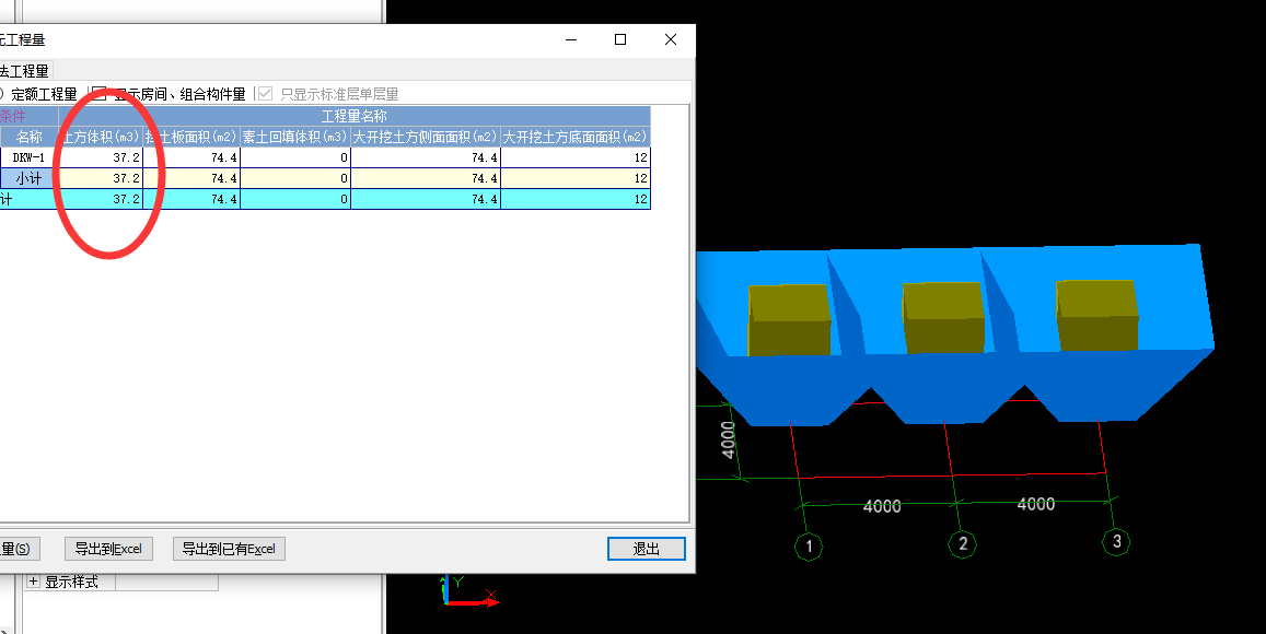

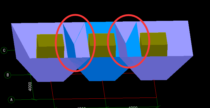

    樁承臺放坡開挖后,兩個基坑土方出現重疊,但是放坡開挖重疊部分的土方未進行扣除,導致重復計算。應該怎么設置,才可以將重疊部位扣除一處。樁
    2019-06-11 19:45:41 補充
    重復計算
    3個土方,參數相同。一個是12.4.三個是37.2,未扣除

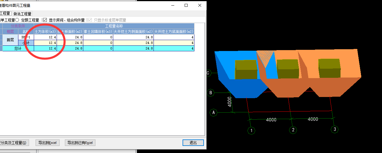

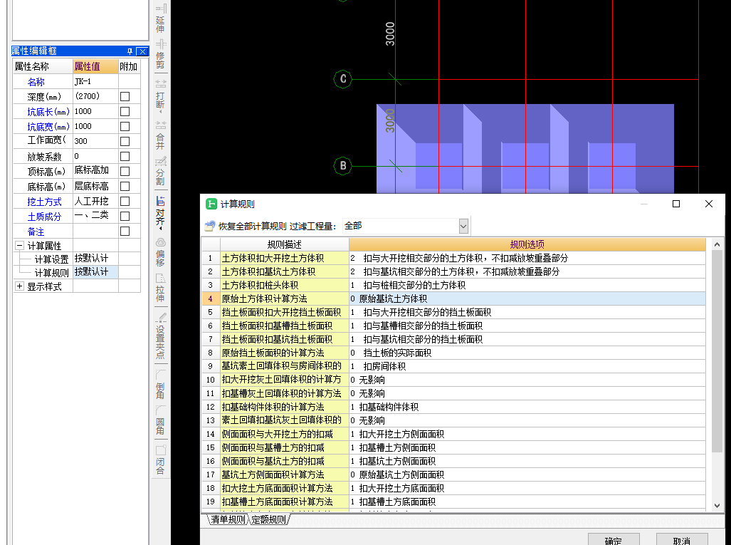

  • 它是會在另外一個土方構件中扣減。
    GCL2013確實是不會扣減,也沒有可以調整的功能,之前在使用時記得有扣減的,圖片1。
    圖片2、3是GTJ2018是可以扣減計算。
