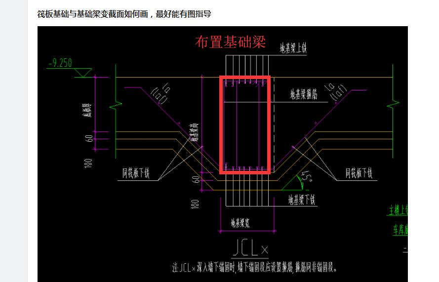

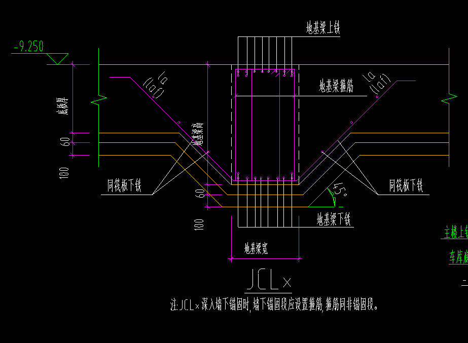

  • 筏板基礎與基礎梁變截面如何畫,最好能有圖指導
    筏板基礎
    筏板基礎+筏板基礎變截面+基礎梁
    只是基礎梁布置在筏板基礎變截面位置
    沒有其他的
    基礎梁

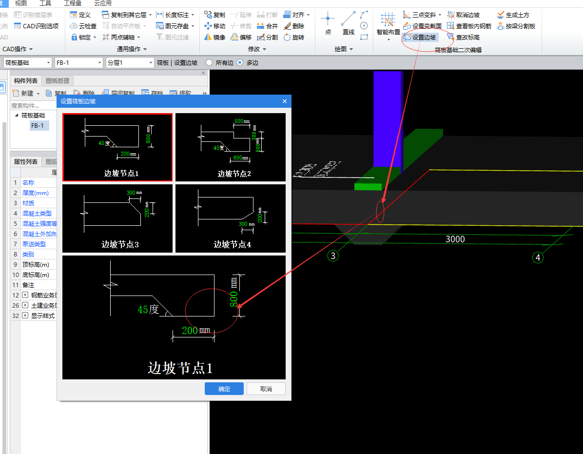

  • 筏板基礎分兩邊布置,那么就可以定義筏板變截面,然后再定義基礎梁布置上去。
    圖片供你參考,梁高是特意設置高一點,讓其可以看到。
